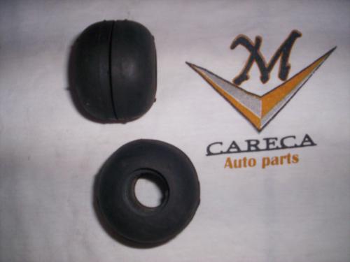

    Citação Postado originalmente por lucas_moller Ver Post
    ola
    vinijost
    gostaria de saber qais as buchas e q tipo de cano vc usou??
    abç
    Cara, na parte da frente da gaiola, nos tubos "retos" eu usei a Bucha traseira do braço da suspensão traseira Opala.
    Primeira foto.
    e a bucha que está no tubo "curvado" eu usei a bucha do Tensor do Opala.
    Segunda foto
    O bom é que dá pra regular com essa bucha.
    Usei uma barra rosqueada 22mm.
    os tubos são o seguinte.
    Em baixo é tubo maciço 1 1/4" com o reforço de 1" maciço também.
    Em cima é 1" toda balança maciça.
    Miniaturas de Anexos Miniaturas de Anexos gaiola mudzilla 4x4-bucha-opala-1.gif   gaiola mudzilla 4x4-bucha-opala-2.jpg
