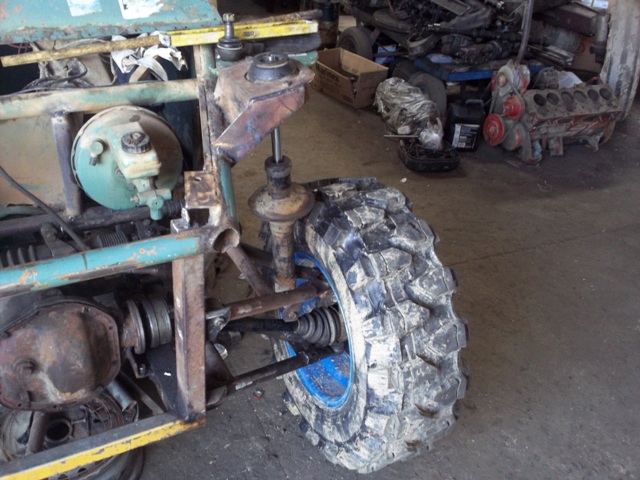

    Bom senhores, retomando as atividades, refurei o cubo, para a furação da kombi.....
    ai vai umas fotos.....
    hoje a noite vou fazer uma roda dianteira, que tem que ter um offset maior que a traseira para não fazer 2 rastros......
    durante a semana se ouver, eu posto os avanços....
    valew....

    ola. Mali ta perfeito, eu tambem to fazendo duplo A mas com telescopio de moto porque a cobra vai fumar
    obrigado amigo
    o pior que eu tinha uma suspenção dianteira da xlx 250 a ar, da minha que eu troquei por uma do tornado e vendi a preço de banana, ia dar boa pra mim, agora o negocio é torre do gol mesmo....
    meu medo é esquentar o oleo e perder a ação, qualquer coisa tenho uns rancho pra por nela mas to cum dó de por, e meu véio ta embassando que usar na willys dele....
    valew e boa sorte no seu também e a proposito como anda o seu projeto ??????
