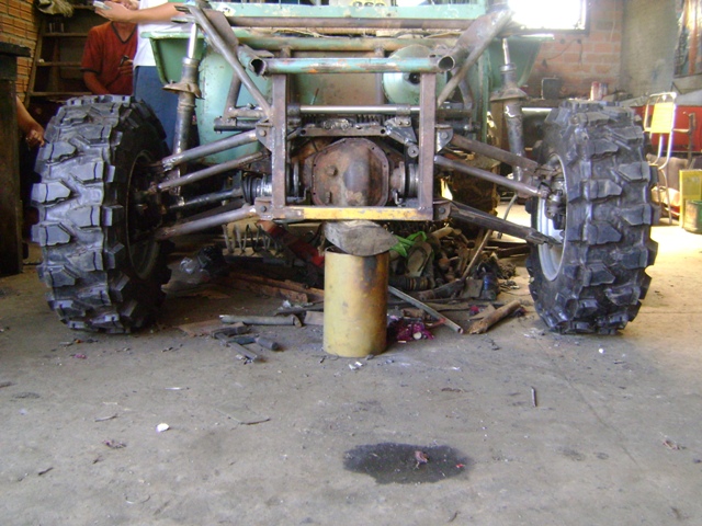

    senhores estou iniciando uma transformação enorme na minha gaiola
    atualmente ela possui mecanica vw com redução da kombi e motor ap
    o projeto é o seguinte
    2 diferencias dana 44 cortados para receber homocinetica (um deles esta quase pronto)
    um bloqueio da f100 por enquanto na traseira em conjunto com um 100% 48 mas ainda vou estudar se uso um deles na dianteira ou traseira
    t case dana 18 do willys solteira preparada com alteração no pino chorão e com entrada invertida(no lugar da tomada de força)
    caixa do chevette 4 marchas
    motor ap 1.6 carburado 3E e comando 49g para testes(estou montando um 1.9 para ser definitivo)
    suspenção traseira IRS com curso modificado e com o eixo mais para tras para aumentar o angulo de saida e torres do gol e dianteira duplo A
    motor traseiro é claro
    eu pretendo deixar a tração traseira pronta até 1º de maio quando tera um evento aqui na cidade e a dianteira em agosto para outro evento
    vou testar a traseira enquanto faço a dianteira e assim tentar resolver por partes os problemas que aparecerem
    vou postar as fotos até mais senhores
    Miniaturas de Anexos Miniaturas de Anexos gaiola mudzilla 4x4-dsc00055.jpg   gaiola mudzilla 4x4-dsc00058.jpg   gaiola mudzilla 4x4-dsc00060.jpg   gaiola mudzilla 4x4-dsc00061.jpg   gaiola mudzilla 4x4-dsc00051.jpg

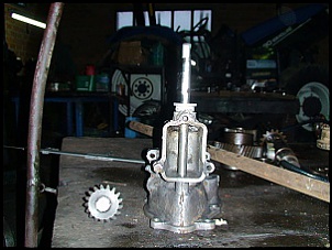

    mais fotos senhores
    Miniaturas de Anexos Miniaturas de Anexos gaiola mudzilla 4x4-dsc00063.jpg   gaiola mudzilla 4x4-dsc00062.jpg

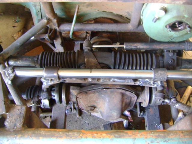

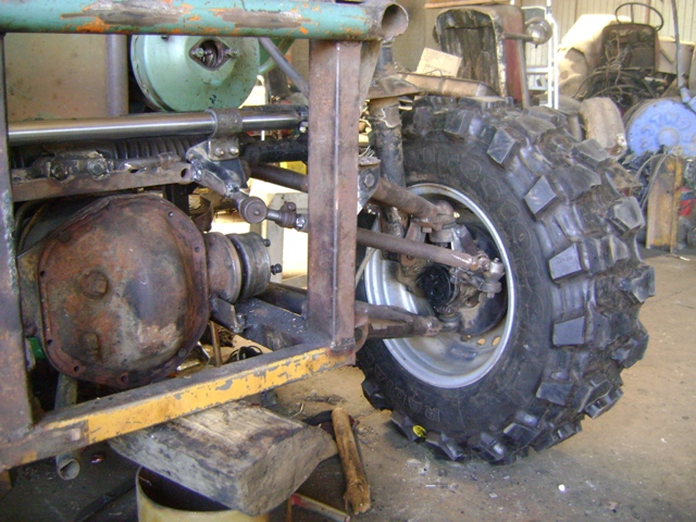

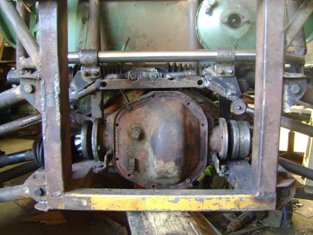

    Boa tarde senhores
    Bom o projeto vai progredindo aos poucos
    o bloqueio da F100 já está montado, tenho ainda mais uma caixa satelite e alguns discos mas falta as planetarias se eu encontrar alguma vou montar mais um, e terei os 2 diferencias bloqueados
    os pneus eu já comprei, mas como não vou usar de imediato, deixei com o dono da loja para exposição
    esta semana vamos acoplar motor e caixa, para começar a adptação, e também comprei um motor de partida do santana importado (solução para partida com flange) que o original vive incomodando e arrastando
    vai ai mais umas fotos valew
    Miniaturas de Anexos Miniaturas de Anexos gaiola mudzilla 4x4-dsc070412.jpg   gaiola mudzilla 4x4-dsc07042.jpg   gaiola mudzilla 4x4-23.jpg
