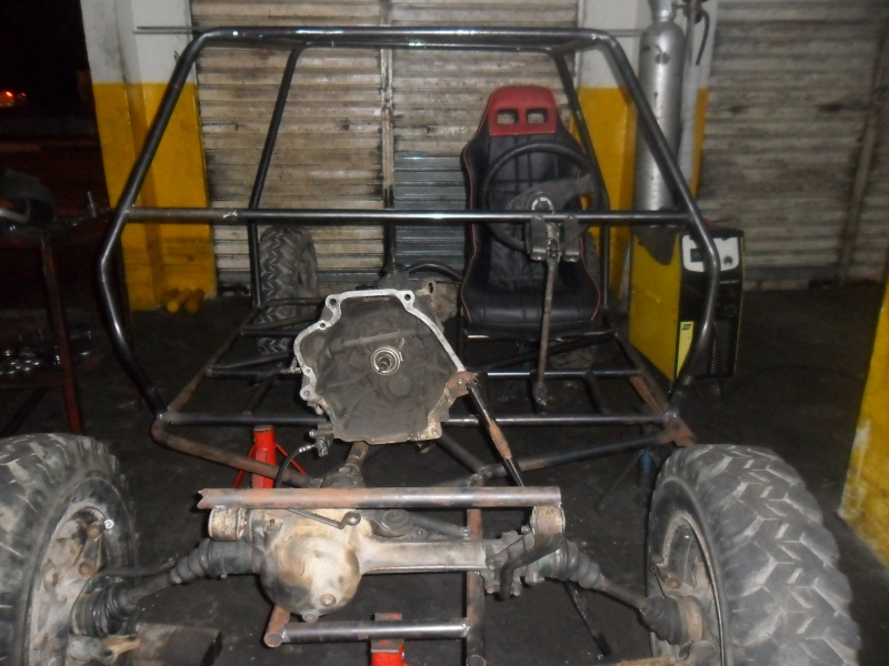

    isso ai amigo.....parabéns....
    cuidado pra não ir com muita cede ao pote com os cursos da homocinetica.....tem que fazer elas trabalharem bem ''livres'' e não deixar elas enforcarem e nem pegar por dentro nas tulipas, digo cuidar o a distancia lateral, e com o batente final da suspensão, mas com certeza sera uma grande gaiola 4x4....

    Mali..gostaria de tirar umas duvidas...
    1- cortou a carcaça na policorte mesmo e soldou a ponta denovo sem torno, no olho mesmo..
    2- como fazer a tulipa..?pra que aquels 3 furos?...retentor?...como ela prende la´dentro...
    Pensei e fazer a tulipa só cortando a ponta de eixo na medida e depois tornear um pedaço com 25mm por exemplo na ponta e fazer um flange com furo no meio de 24,8, esquentar bater pra dentro..depois soldar por dentro e fazer os encaixes da tulipa da kombi...
    1ª na verdade foi cortado na esmerilhadeira mesmo, e feito uma base pra a tulipa batida dentro da carcaça e soldado com eletrodo 48...
    2ª os tres furos são justamente para prender ela na base que foi soldada na carcaça, a vedação ferro no ferro tem um o'ring, e na tulipa tem um retentor nessa base com tres parafusos....e tem uma trava que segura a tulipa e um rolamento junto que tem base na carcaça e na chapa....gaiola mudzilla 4x4-268822d1298663201-gaiola-mudzilla-4x4-dsc00060.jpg
    3ª é mais ou menos assim que fizemos, foi feito um tubo mecanico que entrava prensado quente na ponta de eixo e depois bem soldado na tulipa VW cortada, para ter mais base pra soldar.....
    valew e boa sorte, vai usar carcaça do que.....

    1..a trava que prende a tulipa não entendi..achei que era só os 3 parafusos da chapa..
    2..me parece que tem solda ali onde risquei de vermelho...Anexo 418952

    cesar se vc der um zoom nessa foto ai vai ver uma trava sobre o rolamento, e ali aonde vc marcou não tem solda é a ponta de eixo mesmo que é assim,
