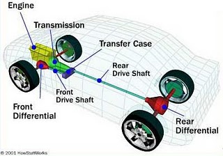

    posso fazer um ''desenhinho'' no paint.... mas é basicamente
    MOTOR-----CAIXA DO CHEVETTE----CAIXA DE TRANFERENCIA---DIFERENCIAIS DIANTEIRO E TRASEIRO

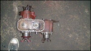

    a caixa de tranferencia solteira com a entrada pela tomada de força é essa aqui..gaiola mudzilla 4x4-272986d1301328270-gaiola-mudzilla-4x4-dsc00093.jpg
    e o desenhinho é esse aqui porem no meu caso é ao contrario devido ao motor traseiro gaiola mudzilla 4x4-291036d1304980742-gaiola-mudzilla-4x4-4x4.jpg

    a minha foi fabricado um eixo a aprtir de um entalhada do willys e feito os mancau para os rolamentos e as vedações tudo pela tomada de força...
    para resolver isso fizemos a entrada pela tomada de força se prestar atenção na foto vc vai ver que é ao contrario das do link que vc postou...
