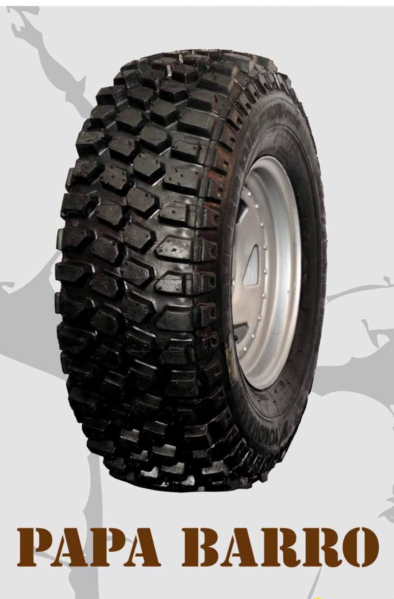

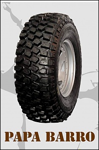

    Estou comprando pneus novos para ela e estou na duvida entre o SEM FRONTEIRA e o PAPA BARRO ambos da genius pneus.
    Alguem conhece algum destes ?
  • #592
    Usuário Avatar de Ramon gaiola 4x4
    01/08/2012
    BeloHorizonte/MG
    83
    gaiola mudzilla 4x4-20111202113742sem-fronteirab.jpg SEM FRONTEIRA gaiola mudzilla 4x4-20120118103416a.jpg Aguem da uma dica ai, eu estou muito na duvida!
    Penso no sem fronteira pela aparencia pois ele e muito bakana
    e no papa barro pq e mais leve e ira forcar bem menos os diferenciais.....
    E ai me ajudem ai seus pregos............! hahahah

    Ramon,se for para andar 100% do tempo na terra macia, barro, lama ou areia o Sem Fronteira vai bem...se tiver que andar na terra dura ou pedras o pneu não agüênta, corta e arranca pedaços dos pneus.
    O Papa Barro é um "mistão" vai melhor na terra dura...já nas pedras eu não posso te afirmar como ele se comporta.

    um é ruim o outro não presta....hahahahahaha
    o ''papa barro'' é um fake da genius do VJ900 que devia vim uma cinta junto pra quem compra um jogo...hahahah deve ser papa barro porque o barro não desgruda das garras....hahah...ja vi gaiolas e jeeps com ele e no barro pesado não vai.....e no leve mais ou menos...hahaha
    o sem fronteira já vi ele limpa bem e traciona bem vi gaiolas com ele e iam bem só a borracha parece ser meio fiepe.....
    mas eu ainda prefiro os pneus da ost da mamute da cri cri e da colossus do que da genius.....
    experimente cotar com essas pra ver se o frete e o preço não da muita diferença.......que eu acho que conpensa
    valew xarope, pra não judiar dos diferenciais va no boracheiro e pegue pneus usado....e um cinta bem boa pra te pucharem...hahahah

    Pra gaiola da Geninho tem os mais agressivos como os Super cross e também os Sem limites...
    Esses 2 que você postou não são muito recomendado, o papa barro é um pneu mais pra uso misto e off-road os Sem fronteira é um tratorado melhorado, mais não traciona bem em um sentido.

    Esta por 400 pila cada papa barro e o sem fronteira vou ter o valor na segunda feira.
    Um amigo meu q tinha um jipe usava o papa barro (vj900) e disse q ele nao e ruim,
    e vendo os videos do gaiola club ipeuna vi q todos estao usando o sem fronteira....
    Sinceramente nao sei oque fazer......!
