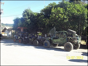

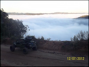

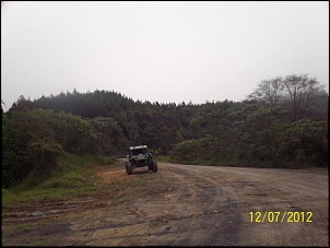

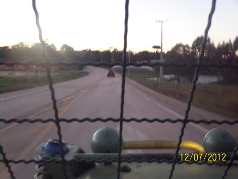

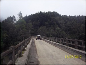

    Este final de semana tinha trilha em Santa Terezina só de GAIOLAS foi um jeep mas era um parceiro nosso...
    está cidade é uns 80 kilometros, da minha cidade, fui rodando com a gaiola...hahahaha...
    dava uns 20 km's de asfaldo e o resto só estrada de chão.....descia uma serra e subia outra por dentro de um vale.....
    a trilha estava otima só gente boa almoço no meio da trilha....mas fiz uns par de frete puchando as quebradas morro acima....
    como os morros eram bem lisos eu levantava o giro em 2ª reduzida e socava a 3ª subia patinando que uma bala....hahaha
    mas bem na ultima gaiola no ultimo morro antes de chegar na geral fiquei com duas neutras....
    A 3ª já era quebro de um jeito que não faz nem barulho quando engata....já estou sondando outra caixa do chevette alemão para trocar....
    ainda bem que ela ficou com bastante torque e deu pra voltar só em quarta, só na serra alguns lugar tinha que andar estourado em 2ª......
    vai umas fotos da viagem e depois eu posto o video da trilha...valew....gaiola mudzilla 4x4-100_0716.jpggaiola mudzilla 4x4-100_0698.jpggaiola mudzilla 4x4-100_0697.jpggaiola mudzilla 4x4-100_0696.jpggaiola mudzilla 4x4-100_0693.jpggaiola mudzilla 4x4-100_0692.jpggaiola mudzilla 4x4-100_0690.jpggaiola mudzilla 4x4-100_0688.jpggaiola mudzilla 4x4-100_0679.jpggaiola mudzilla 4x4-100_0675.jpggaiola mudzilla 4x4-100_0662.jpggaiola mudzilla 4x4-100_0660.jpggaiola mudzilla 4x4-100_0654.jpg
