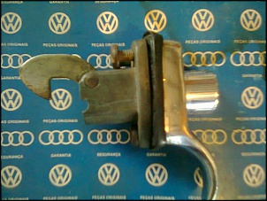

    Mali percebi que sua gaiola tem porta, como voçê fez a tranca para fechar ? to pensando em colocar uma porta tambem.

    Duas gaiolas aqui q tem portas eles usaram a tranca da tampa traseira da kombi, fusca, brasilia e tudo igual ai e so soldar um pedacinho de vergalhao liso na cabeca do gancho p vc abrir pelo lado d dentro e facinho e fica muito bom.

    Citação Postado originalmente por Ramon gaiola 4x4 Ver Post
    valeu pela dica ramon... vou achar um desses e projetar a porta....

    Olha ela ai.........
    Miniaturas de Anexos Miniaturas de Anexos gaiola mudzilla 4x4-1336255362_370093655_3-macaneta-tranca-fechadura-do-capo-traseiro-do-fusca-kombi-sao-paulo.jpeg

    Hahahahahaha..........sim temos oficina....aqui na cidade
    dá porta a fizemos um tramela extrememente simples um ferro com um grau da ponta atá o final que virando dá aperto e fexa a porta.... depois eu tiro uma foto e posto....
