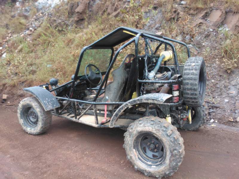

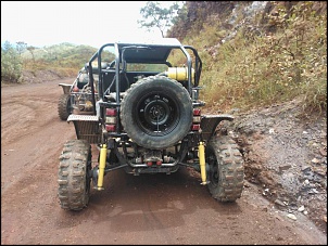

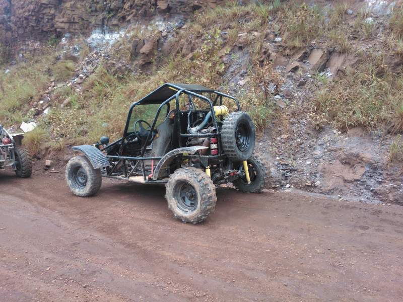

    olha a foto ai.....gaiola mudzilla 4x4-wp_000243.jpggaiola mudzilla 4x4-wp_000244.jpggaiola mudzilla 4x4-wp_000247.jpggaiola mudzilla 4x4-wp_000255.jpg

    Ramom..que peças tu usou na tração da frente e atrás...digo cubos , semieixos, etc..
  • #636
    Usuário Avatar de Ramon gaiola 4x4
    01/08/2012
    BeloHorizonte/MG
    83
    traseira e kombi, dianteira e um manga de eixo do gol com partes da manga de eixo do fusca, do mesmo jeito que fizeram em outros topicos por aqui, e uma verdadeira bagunca .....
    semi eixo dianteiro e do gol bx trzeiro da kombi
