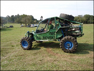

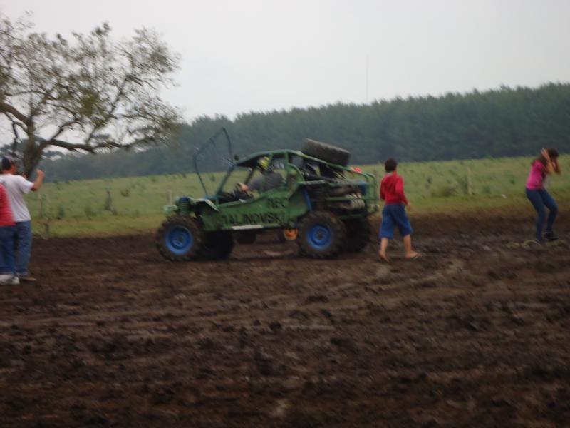

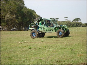

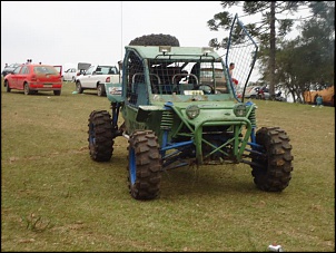

    só para ilustrar teve um evento aqui na cidade, fui com desfilar com ela, e a bruxa estava solta no desfile quebro um bico na tomada do nada, e no evento circuitou o motor de partida bosh com reduções, depois abrimos e foi só um isolante do suporte de escovas....acho que vou mandar benzer ela....hahahagaiola mudzilla 4x4-dsc01783.jpggaiola mudzilla 4x4-dsc01784.jpggaiola mudzilla 4x4-dsc01787.jpggaiola mudzilla 4x4-dsc01828.jpggaiola mudzilla 4x4-dsc01829.jpg
