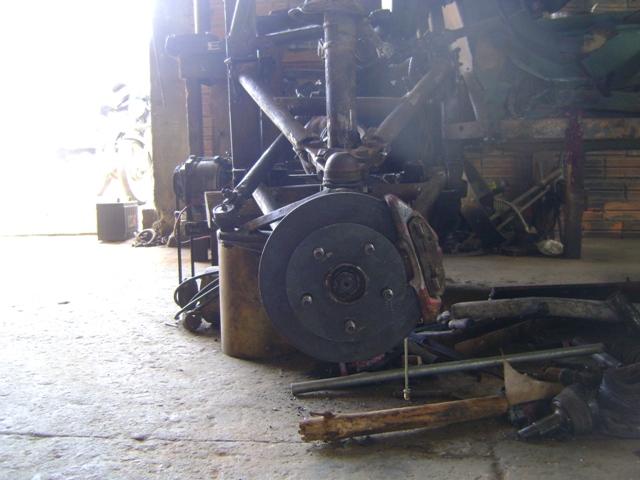

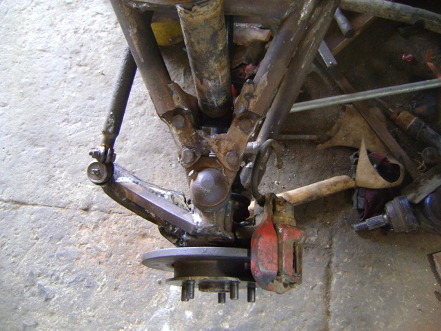

vou postar uma fotos de como foi feito o cubo do gol para a suspenção duplo A com o pivo inferior de l200 mas na giola ele é o superior.
está montado em breve devo desmontar para pintar e posso postar fotos mais detalhadas de tudo desmontado.Anexo 338850Anexo 338849Anexo 338848

Mali, pelas fotos parece que você não respeitou a geometria de ackerman, se tiver errado vai ser dificil fazer curvas...principalmente as mais fechadas.

Não vini, você misturou tudo.
Geometria de ackerman é o ponto de fixação dos terminais de direção em relação a manga de eixo, estes braços devem fazer uma triângulação respeitando os pontos de rotação da manga de eixo diant. e o centro do eixo tras., conforme esta figura:
http://upload.wikimedia.org/wikipedi...ermann.svg.png
Fonte da figura: Geometria de Ackermann - Wikipedia, la enciclopedia libre
Pois a roda do lado externo da curva tem que percorrer uma distância maior e para isso ela deve inclinar menos que a roda interna a curva. Se não respeitar esta geometria (como aparenta que o Mali fez) as rodas teram inclinação diferente e o pior caso é inverter esta geometria (que acho que foi o que ele fez) as rodas terão inclinação contrária a externa vai esterçar mais que a interna, dificultando a trajetória nas curvas e favorecendo a perda de tração e desgaste nos pneus. A dirigibilidade fica muito comprometida desta forma.
Se o ponto de fixação for diferente do da figura acima, ele deveria prolongar a linha imaginária para fazer a fixação dos terminais e não espelhar ela.
Quanto ao cáster e as rodas inclinarem, isso se deve não a apenas um fator mais a soma de vários, os principais fatores que fazem as rodas inclinarem nas curvas (o que é ótimo para o off-road) é o ângulo do pino mestre + o ângulo de cáster.
