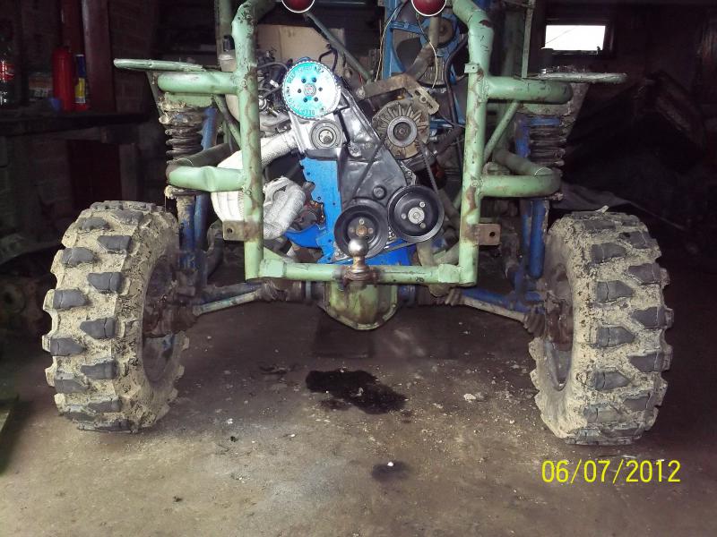

Amigo, é que adptando os rolamentos do gol da pra usar tudo do gol disco, rodas, os eixos que podem ser do santana que são bem reforçados e está muito mais facil de achar peças do gol do corcel ta começando a complicar.....
valew
Bom dia amigos....

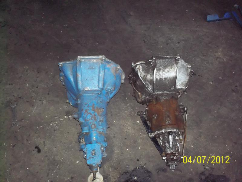

o motor já está no lugar junto com a caixa do chevette alemão (opel)
tem bastante coisa pra fazer suportes escapamento filtto e posicionar toda a fiação e os modulos.....e alguns detalhezinhos que mudam de uma caixa para outra alem das alavancas de marcha que muda tudo.....
acho que ainda neste mes nós ja devemos estar acelerando forte denovo....hahaha
valew

Tem idéia de quanto gasta para montar algo assim ? Sem contar mecanica ( motor e cambio )
Obrigado amigo..........
É dificil falar em valores, a que dá uma mão de obra desgraçada e vai bastante material, nós aproveitamos muita coisa no projeto ganhemos bastante coisa também para reaporveitar, a carcaça dianteira é uma torta por exemplo, muita coisa fomo adquirindo aos poucos......
mas eu acho que por menos de 10.000 é dificil fazer ou esbarra ali.....
amigo não desanima, que é assim mesmo demora nunca termina e tem sempre coisa pra faze....hahahah
valew
Bom amigo vai as fotos da caixa e do andamento da obra.....

mali que diferença tem as caixas tenho uma assim tbm com essas barinha dos lado mas não sabia de onde saiu é melhor que a outra em que aspectos? vou guarda qnd mexe na minha já tenho a caixa hehehe
Cara esta caixa que vc tem na foto é de cheva automatico????? vc pretende usar na gaiola?????
