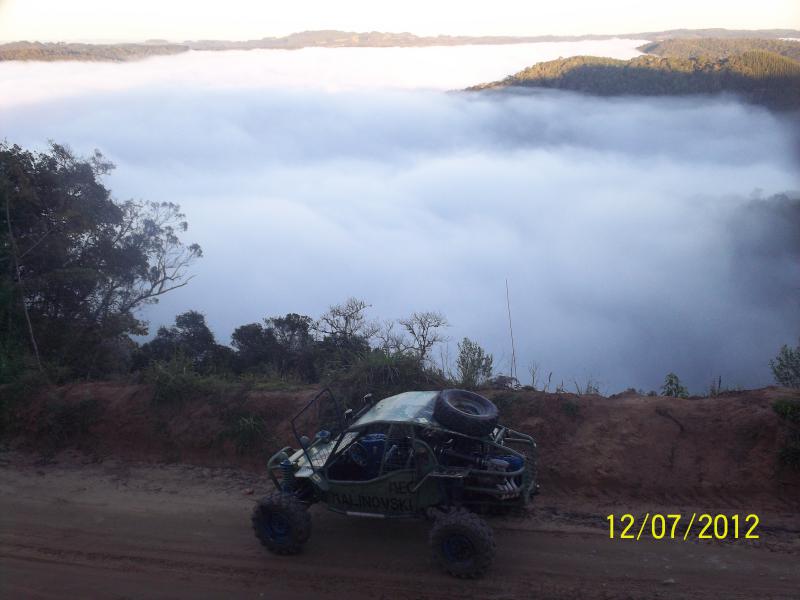

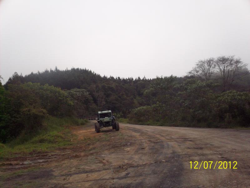

Parece meio baixa a suspenção dianteira...não enrosca muito fácil nâo ?
gaiola 4x4 é show
Estou levantando ela vai melhorar muito, mas ja estou conciente de q nao da para fazer milagre. Na primeira trilha ate que chegou a agarar mas nao precisou d ninguem por a mao, ela sai sozinha ai nas 2 seguintes peguei o jeito, e na verdade essas gaiolas 4x4 sao gaiolas mutantes ( poder de gaiola e poder de jipe ), agarou da re e prega o pe ela vai ter duas opicoes, ou sobe ou o famoso estralo klababababarrrrr. Mas no geral e boa d mais.
Ja levantei a suspensao dianteira! Apenas cortei e girei o meio da suspensao fiz nos dois feixes mas ficou muito dura ai percebi q so o de baixo estava sem muita pressao, entao cortei o d cima e voltei a posicao original ficou otimo um pouco mais firme q uma gaiola comun mas vou testar pois girei muito pouco e minha gaiola emais pesada q uma gaiola comun acho q vai ficar bom se nao corto denovo e diminuo um pouco. Comsegui o maximo q se pode obter com esse tipo d suspensao 32 cm mais q isso o pivo nao permite. Se algue souber outro jeito sem grandes modificacoes me informe gostaria muito d saber.................................. Ate q enfim chuveu!!!!!!!
