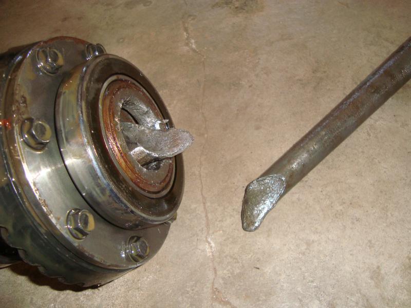

se num quebra num tem graça :euforico:, olha a ultima da minha, depois que coloquei 4 planetarias no diferencial 1ª e 2ª forjada os eixos num estão me dando susego, quebro um dia 7 de setembro depois do desfile o do outro lado dia 15 testando as engrenagens forjadas e esse aqui dia 23 na trilha que teve aqui na minha cidade, nem foi na trilha ainda bem foi depois na corrida ehhe valia 3 caixinhas de cerveja, então vamo açulera :rally: ganhamos 1º lugar:campeao:, mas na comemoração deu um probleminha, alias o mesmo de todo mês, ate encontrei isso forjado tbm mas acabou o $$$ pra uns 6 meses hahahahaha se alguem souber me dizer se tem de algum modelo que seja mais reforçado, to meio nervosso já de desmontar ela 3 vezes por mes:freaking:hahah mas é isso galera importante que assim temos historias pra contar aeuhuhaehuae

A que bra é normal, mas o importante é as 3 caixas ai arruma depois é só um detalhe.:brinde:

As pontas de eixo são assim mesmo, e não tem o que fazer só Forjadas 1200 conto...hahaha
AS caixa o negocio é marcar as quebradas com uma tinta e por no monte...hahahah
estou sondando outra caixa do chevette alemão, não posso mais quebrar a 3ª....pra na proxima poder fazer de duas uma que essas não é tão facil de achar e não to muito afim de voltar para as clarkinha......

Mali, nunca pensou em usar uma caixa do Omega? na real, não tenho idéia se existe flange pra ela, mais quem sabe pode ser uma alternativa....
Com relação as ponta de eixo, acho que o único jeito é forjar mesmo... mais veja bem, ela por enquanto estão sendo o seu "fusivel", será que se você comprar forjada nao vai acabar estourando outro lugar?
Pense bem... como você mesmo comentou, ela estourou morro acima com outra gaiola cangada.... se fosse apenas a sua gaiola, acredito que nao teria problema....
Em trilhas, normalmente quando o negócio aperta, juntamos 2 ou 3 gaiolas pra rebocar a que está quebrada, assim nao pesa pra uma só.
