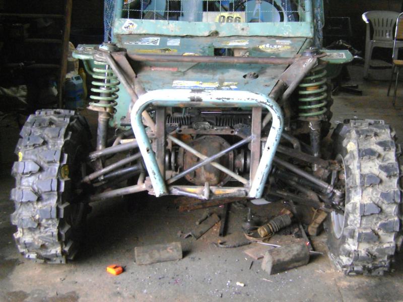

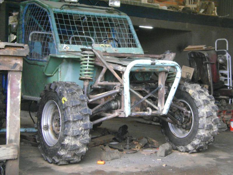

Não leo, e isso foi praticamento no inicio da trilha........ como disse a suspensão ficou bem forte, já foram vairos saltos e ela continua firme........:brinde:
E ficou muito macia, quando tinha suspenção VW e eu saltava quando caia quase me desmontava la dentro, que dava no final da suspensão.....:? e agora quase nem sinto nada dentro dela........

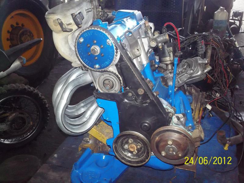

O motor já esta pintado, falta chegar algumas pecinhase mais alguns dias vai já roncar.....

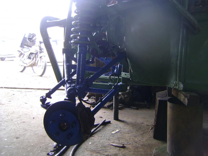

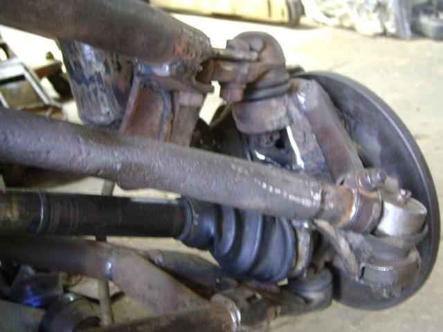

Caro amigo mali9ski, gostei da sua gaiola4x4, estou construindo uma tambèm, gostaria se for possível me enviar algumas fotos da suspensão dianteira "DUPLO A", estou usando o diferencial do OMEGA (dianteiro e traseiro). sou da EQUIPE GAIOLAMA OFF ROAD GUARULHOS

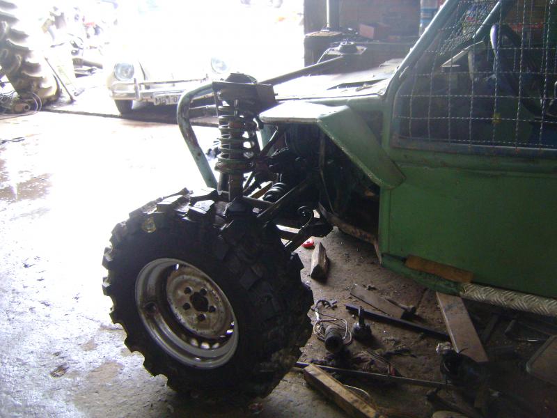

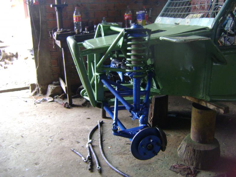

eu tenho algumas fotos da construção da duplo AAnexo 353346Anexo 353347Anexo 353348Anexo 353349Anexo 353350Anexo 353351Anexo 353352Anexo 353353
não tenho fotos muito detalhadas se precisar alguma em especial posso tirar

O motor já está montado só falta funcionar e desvendar a injeção.......:euforico:
que vai dar muito trabalho tem uns par de soquete que tem que trocar e fios ressecados.......:?
se alguem tiver o esquema eletrico da 1 AVB a alcool eu serei muito grato.....:computador:

O motor roncou.........
a ansiedade era tanta para funcionar ele domingo que colocamos um jogo de vela meia boca e uns cabos qualquer e ele deu uma falhadinha, vamos da uma arrumada nisso e depois eu posto um video funcionando........
comprei um limitador de giro e 10 metros de fita termica para não encomodar no motor de partida ou derreter algum fio no escapamento.....e também tenho uma trama de aço para o escapamento não partir com a trepidação......
em breve vamos começar a mexer nas alavencas do cambio do chevette alemão para dai já colocar o motor no lugar.....

gostaria de saber qal é as buchas q vc usou no duplo A e q material foi feito as bandejas?
