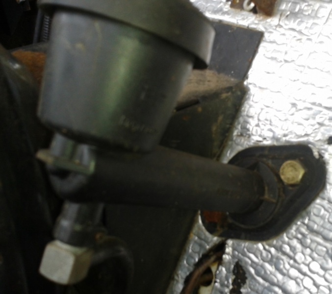

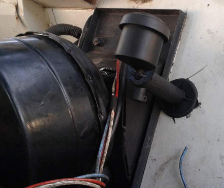

    Ian e Osmir,
    Apesar do motor do Galego ser o MWM 2.8 que veio de uma S-10, por descuido (são bem parecidos), o primeiro cilindro mestre que instalei no Galego foi o da S-10 2.5 e tive problemas com a embreagem.
    Troquei por outro novo, e pouco após a troca o problema continuava. A embregem ficava "presa". Na terceira troca foi que percebi que o cilindro mestre estava errado.
    Coloquei o cilindro mestre da S-10 2.8 e problema resolvido. Procurei o da LUK mas só achei da SKF. Tenho anotado os códigos de cada fabricante:
    - GM: 93348752
    - LUK: 511029110
    - SKF: VKCH101153
    - SACHS: 82009
    - TRW: RCCE00880
    O cilindro do 2.8 é um pouco mais comprido, e o reservatório é totalmente circular. Não vem com o suporte. O meca precisou adaptar.
    Anexo 477046
    Já o cilindro do 2.5, além de um pouco menor, o reservatório tem formato cônico (a parte inferior é mais estreita que a superior). Vem com o suporte.
    Anexo 477047
    Teoricamente, o meca achava que não haveria diferença no funcionamento entre os dois cilindros, mas houve. Não sei se pelo fato do cilindro do 2.8 caber um pouco mais de fluido ou por ser mais comprido.

    Postado originalmente por uxio69 Ver Post
    Ian e Osmir,
    - GM: 93348752
    - LUK: 511029110
    - SKF: VKCH101153
    - SACHS: 82009
    - TRW: RCCE00880
    Abs,
    Uxío
    Ian, em 03/03/15 estarei indo pra Porto Velho, em grupo de jipeiros de Salvador. Vamos fazer uma expedição na Amazônia. O roteiro ainda não está 100% fechado, mas provavelmente será Porto Velho, Lábrea, Humaitá, Manaus, Itapiranga, Juruti, Itaituba, Apuí, Machadinho D'Oeste e Porto Velho. Serão 3 semanas de estradas e balsas. Se tiver algum contato de jipeiros da região que nos passem dicas, contatos, etc., pode me mandar por MP, ok? Valeu!
    Exatamente Uxío, me lembro q na época até troquei umas ideias sobre esses cilindros.
    Não é por nada não, mas eu pesquisei muito sobre isso, antes de eu elaborar a adaptação. Fui na loja de um amigo meu e vi todos esses cilindros na minha mão.
    Só corrigindo e esclarecendo. Pra quem for comprar um dia e não comprar errado.
    Cilindro S10 2.2/2.4/2.5 , Não vende com o suporte, tem q garimpar como o Osmir falou. 5/8''
    Anexo 477055
    Cilindro S10 2.8/4.3 5/8''
    Anexo 477056
    Cilindro Silverado/Grand Blazer (oq eu uso) Já vem com o suporte. 7/8''
    Anexo 477058
    Abraços e desculpa o tumulto.
