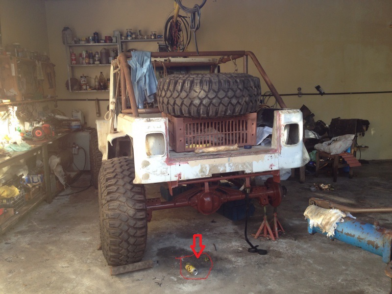

    Agora sei o porque dessa bagaça não ficar pronta....
    Anexo 486058
    eis aprova do crime.
    Show de bola a empreitada.

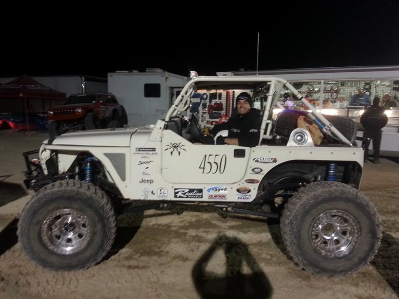

    Olá Bruno,
    Vou usar as semi-portas sem janela mesmo. Jipe de verão! 8---)
    Meu objetivo é ficar assim
    Anexo 487064
    Não pretendo vender as portas originais (com vidros) porque quando chover a patroa certamente vai reclamar.
    Comprei e vou trocar as dobradiças originais das portas do Troller pelas do Wrangler TJ, que permitem soltar a porta folgando 2 parafusos.
    A do Troller não tem como fazer isso.
    Assim posso escolher como andar..
    - sem porta :twisted:
    - Semi porta 8--)
    - Ou porta inteira :angel:
    Anexo 487065
    http://ecx.images-amazon.com/images/I/41Si87FyrNL.jpghttp://ecx.images-amazon.com/images/I/417DJOASejL.jpg
    Ah... detalhe, comprei tudo de inox porque soltar a dobradiça original do Troller que é de aço foi um sufoco! Estava bem oxidada e os parafusos travados :putz:
