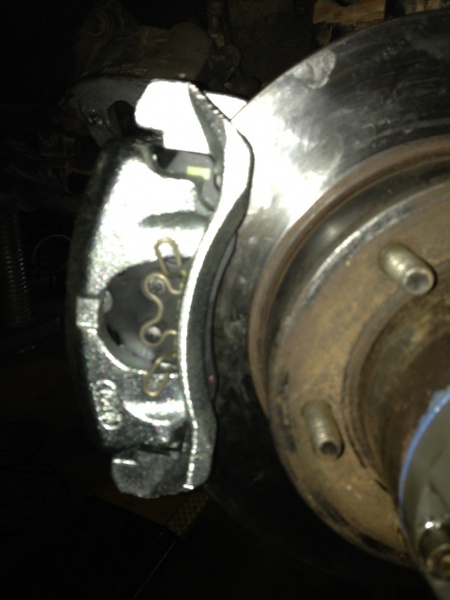

    Vermeio
    1 Anexo(s)
    Postado originalmente por zeca_cj Ver Post
    Ah.. os cardans e o freio já estão encaminhados!
    A Cardan Bahia passou ontem e mediu e deve iniciar a confeção dos cardans assim que eu aprovar o orçamento;
    Comprei as pinças de bandeirantes e o adaptador pra colocar no eixo dianteiro. A tubulação está quase toda pronta.
    Vamo q vamo..
    ta ficando animal!!!
    os dicos da band ja tinha comprado zeca? fiz a troca dos freios dianteiros no meu mas somente a pinça nao da. no disco original a pinça fica muito pra fora e nao pega toda pastilha no disco.
    Anexo 504962
  • 18/06/2015, 17:47
    zeca_cj
    Vix... q merda!
    Ngm me falou sobre isso... :parede:
    Vc comprou os discos da band onde, quanto?
