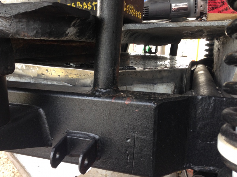

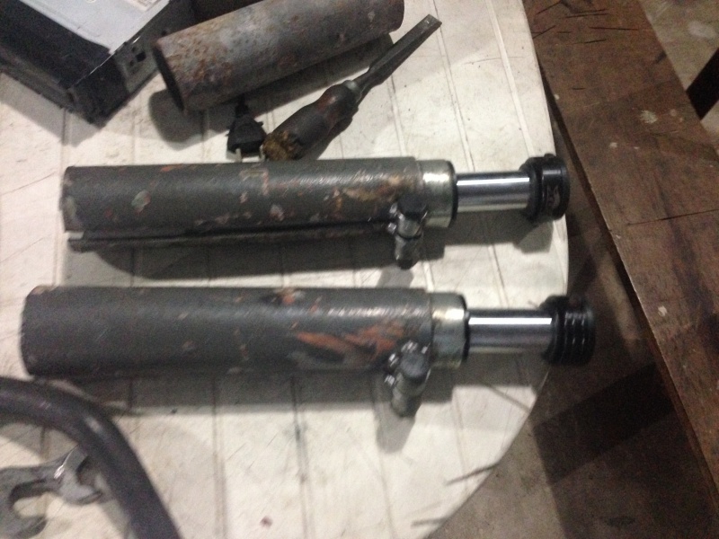

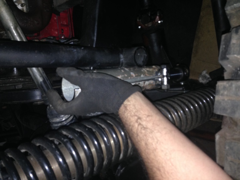

    Suportes pros batentes hidráulicos da suspensão dianteira:
    Anexo 509650Anexo 509651Anexo 509652Anexo 509653Anexo 509654
    Falta fazer as plataformas que vão no eixo onde o batente baterá

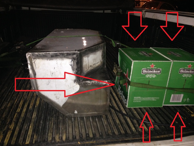

    Tanque de gasolina quase pronto. Falta fixar o corpo da bomba, bocal de abastecimento e fazer as cintas de fixação.
    Ficou com capacidade de 80 a 90L

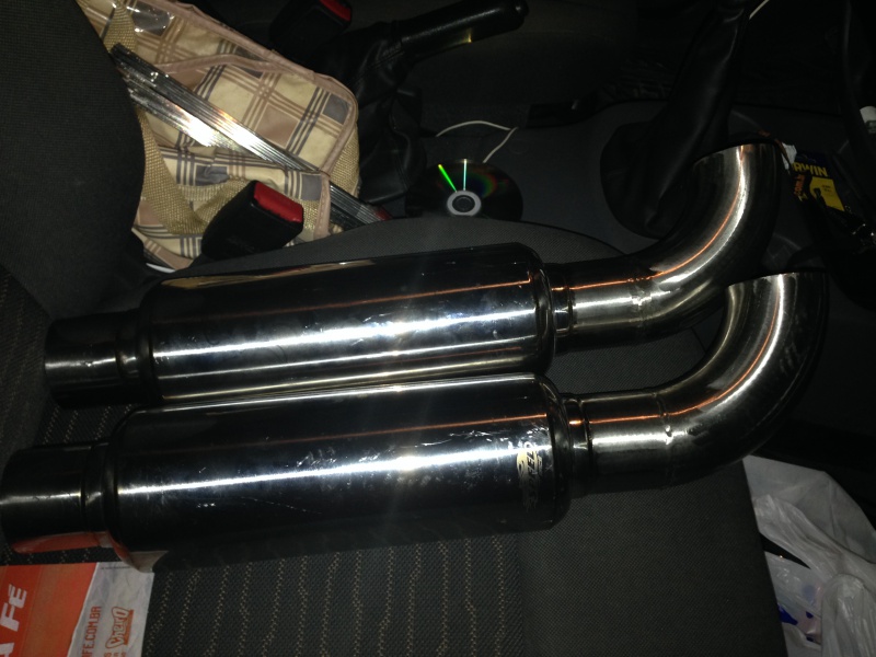

    Começando a fazer o escape que será todo de inox, salvo os coletores.

    O taxi esta sendo preparado para saltar,
    Os batentes hidraulicos sao regulaveis na altura, pelo que pude ver, como voce calculou esses batentes.

    Zeca, como fazer a regulagem desses batentes hidráulicos, resolvi coloca-los no java também!!!
    Boa empreitada!!!
    Lauro,
    A regulagem que dá pra fazer é da dureza, através de carga de gás nitrogênio.
    Existem batentes com diferentes cursos, esse meu é de 2,5" de curso.
