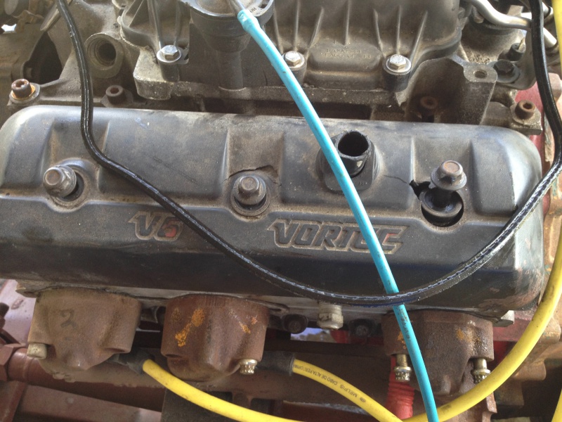

    Como está sem a vareta de óleo e as tampas dos suspiros de óleo, acreditamos que algum respingo de solda tenha entrado pela tampa de válvulas e deu ignição nos gases voláteis do óleo e combustível.
    Algumas semanas atrás, antes de trocar a Pandoo pela Fueltech, tentamos ligar com a fiação que veio do antigo dono e o motor engasopou de gasolina. Deve ter passado pro óleo.

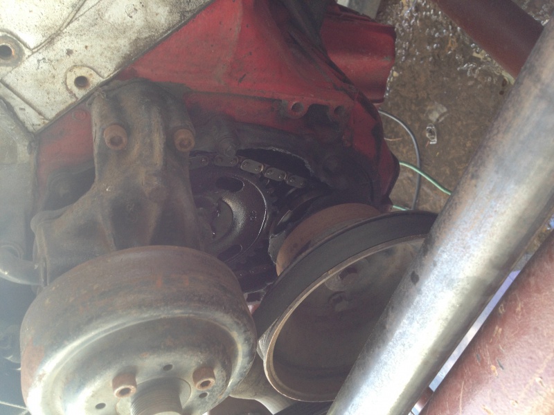

    Por enquanto os danos identificados foram duas tampas de válvulas e uma tampa das engrenagens e corrente de distribuição. Amanhã vou providenciar abrir o carter pra analisar por baixo eventuais avarias.

    Tampa da corrente de distribuição explodida
    Anexo 505909
    Tampa de valvula rachada
    Anexo 505911

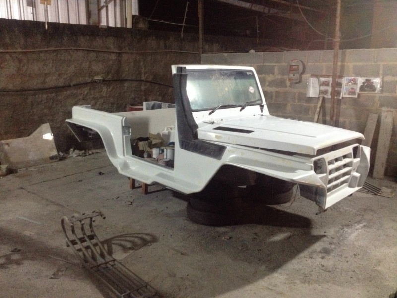

    Atualizando o final de semana que foi de muito trabalho!
    Muita massa de poliester depois, a carroceria já ta na primeira mão de tinta pra revelar os defeitos e corrigir antes da mão final
    Anexo 506498Anexo 506501Anexo 506499Anexo 506500

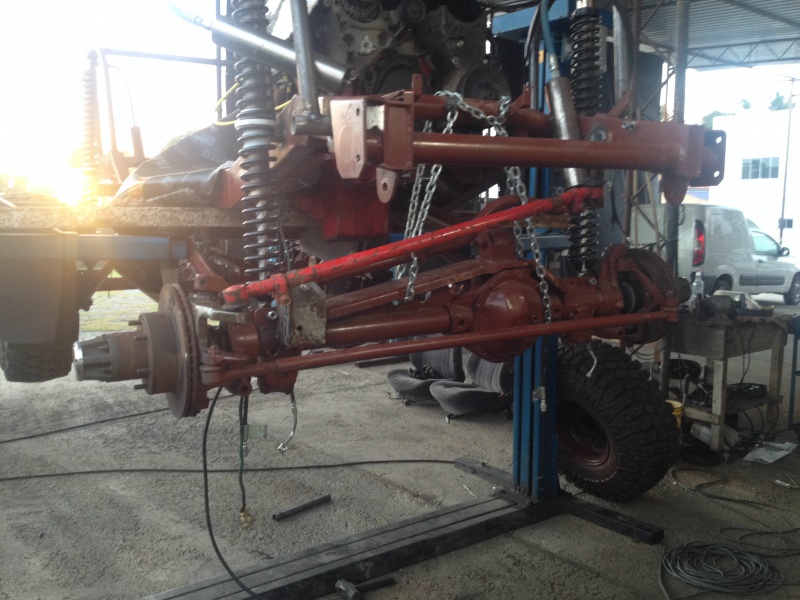

    High Steer soldado e furo cônico aberto pro terminal de direção de MB 608. Próximo post coloco o video da adaptação que fiz com um soquete 18mm pra girar o alargador cônico com uma chave pneumática. Se não fosse por isso, estaria até agora girando o vira macho :parede:
    Comprei uma caixa de direção de JPX, cujo pitman aponta pra frente, pois eu precisava abrir espaço pra drag link. Porém a caixa veio travada e tive que mandar pra fazer o reparo.
    Anexo 506503Anexo 506504Anexo 506505Anexo 506506Anexo 506507

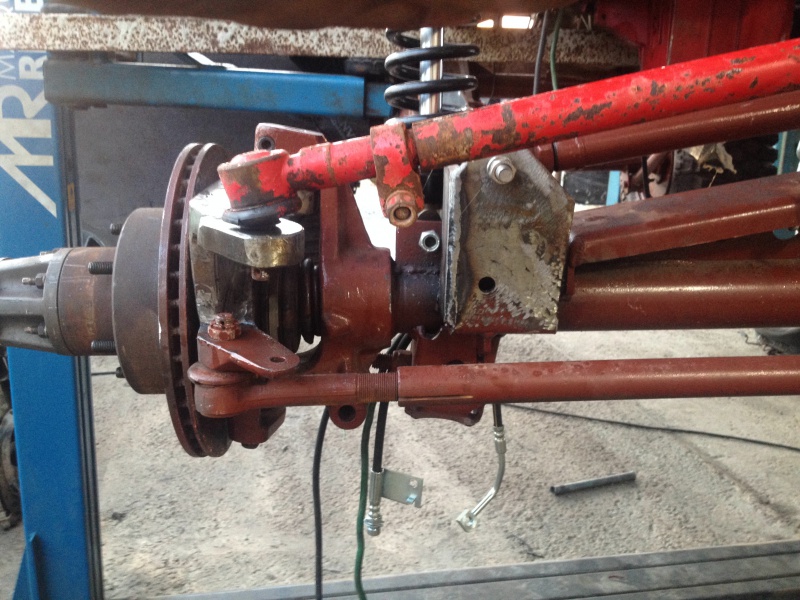

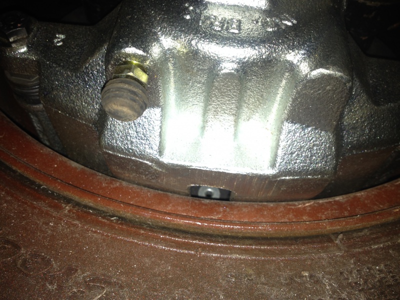

    Pinças e disco de band adaptados.
    Confesso que pensei que fosse mais facil... tive que desbastar bastante material da pinça e dos suportes. Mas agora não tem mais interferencia entre as pinças e a roda 15 x 10 com -44 de offset
    Anexo 506508Anexo 506509Anexo 506510Anexo 506511
