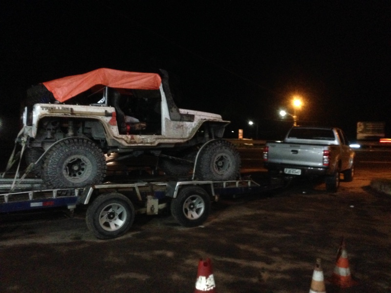

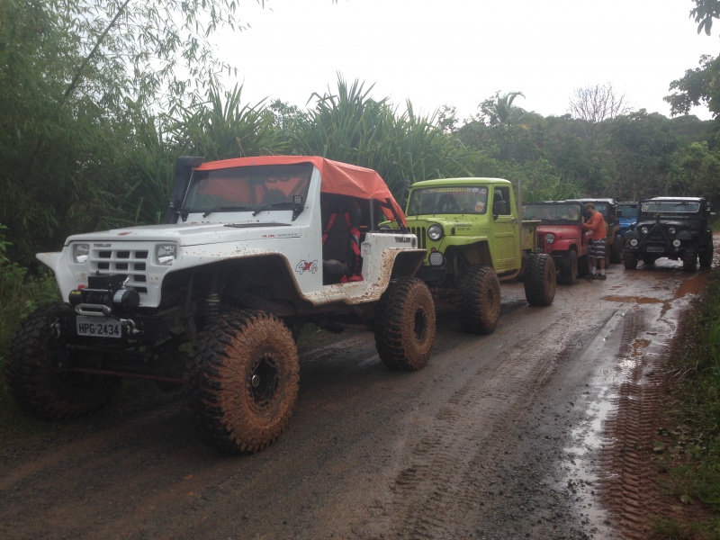

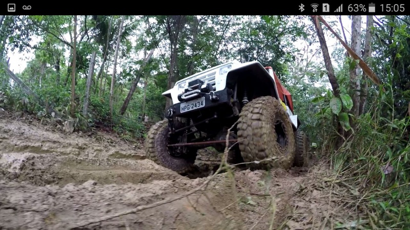

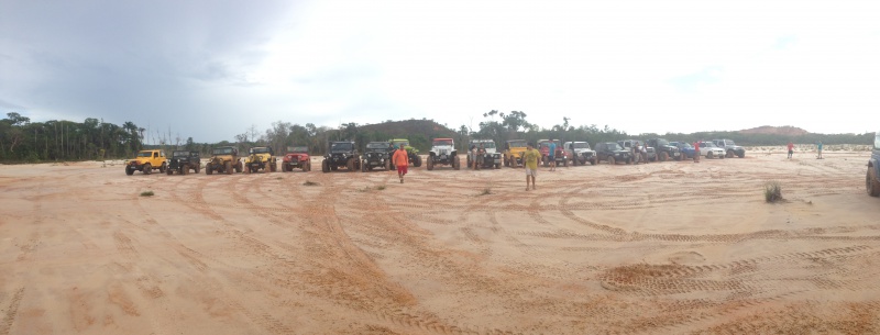

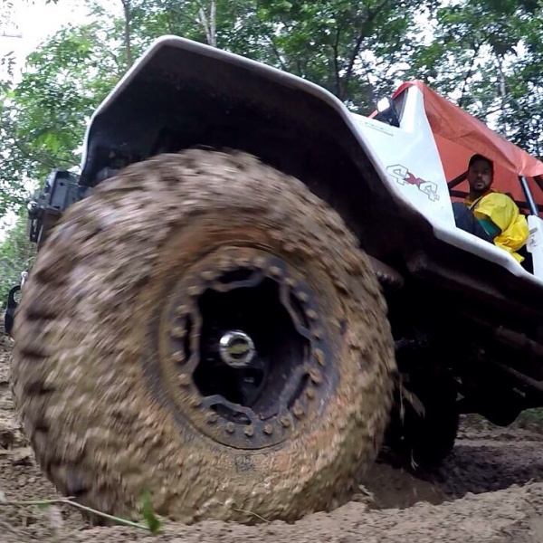

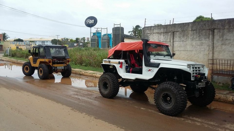

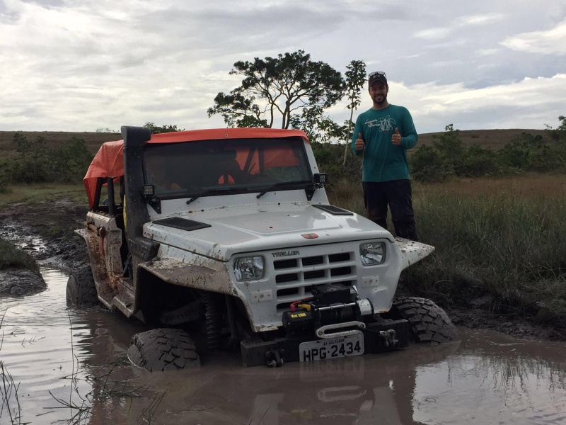

    Algumas fotos do descabaço do Taxi

    Muito, mas muito bacana MESMO!!!!!!
    PARABÉNS:campeao:!!!!

    Oque acha do desempenho dos creep no barro? qual a pressão vc utiliza?
    Gostei da capota estilo MST, ja utilizei dessas rsrs

    Capota MST foi forda... heheheheh Mas ela serviu muito bem rsrs
    Uso o Creepy Crawler há algum tempo e o desempenho dele é bastante satisfatório.
    Claro que ele não adere quanto um pneu recapado agressivo, mas ele vai bem no barro.
    No asfalto uso entre 14 a 16 PSI e na trilha eu tiro a valvula e deixo esvaziar entre 30 a 40 segundos. Deve cair pra 3 ou 5 PSI.
    (Rodas com beadlock)
