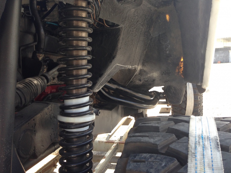

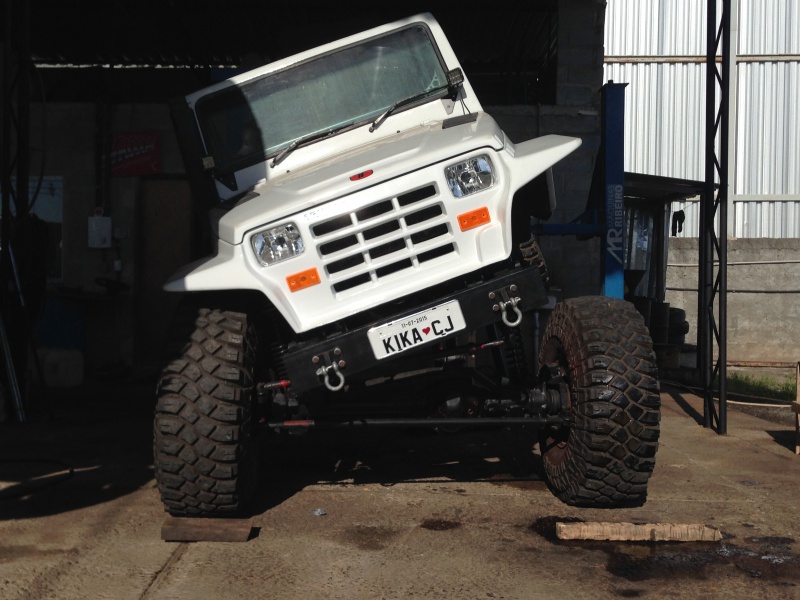

    Amortecedores voltaram da revisão e carga de nitrogênio e instalados ontem. Dois estavam cavitados (gás misturado com óleo) devido a eu ter usado sem carga de gás :parede:
    Frente ta mole e o fundo ta duro. Preciso comprar algumas molas :confused:
    Falta o tanque com combustível pra dar peso no fundo e o guincho na frente, mas enquanto isso vamos testando e ajustando...
    Tanto os amortecedores da frente quanto os do fundo tem curso pra abrir e fechar mais, ainda não consegui usar tudo q eles tem a me oferecer, mas to tentando!
    Anexo 510673Anexo 510674Anexo 510675

    Flexionando bem está mesmo.
    Agora é testar na dinâmica, pelo cronograma quando começam os testes?

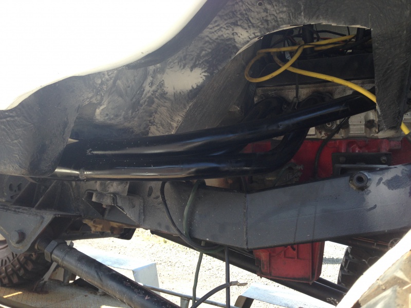

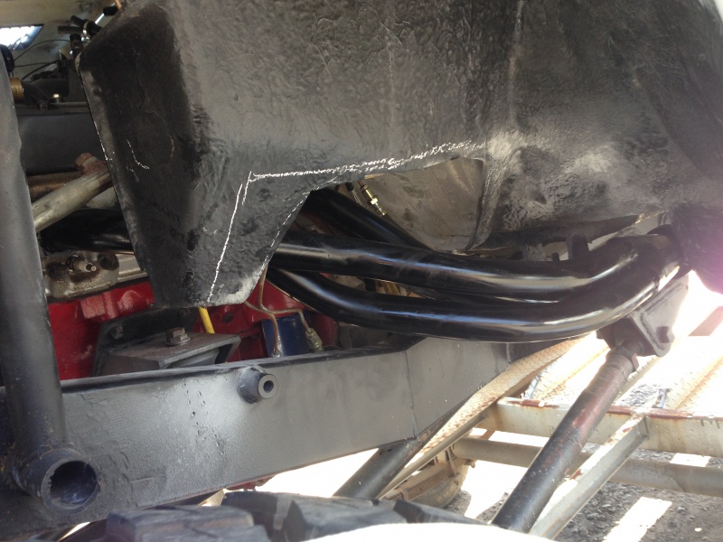

    Alguns updates:
    Coletores de escapamento dimensionados fabricados sob encomenda e carro entregue ao eletricista, que após terminar a elétrica da F75 pegará o Taxi.
    Os coletores são de aço carbono mas o restante do escape será de inox.
    Coletor lado carona
    Anexo 511486
    Coletor lado motorista
    Anexo 511487Anexo 511488
    Os coletores serão enrolados com termotape - fita térmica pra manter o calor dentro do escape, e não fora.
    Anexo 511490

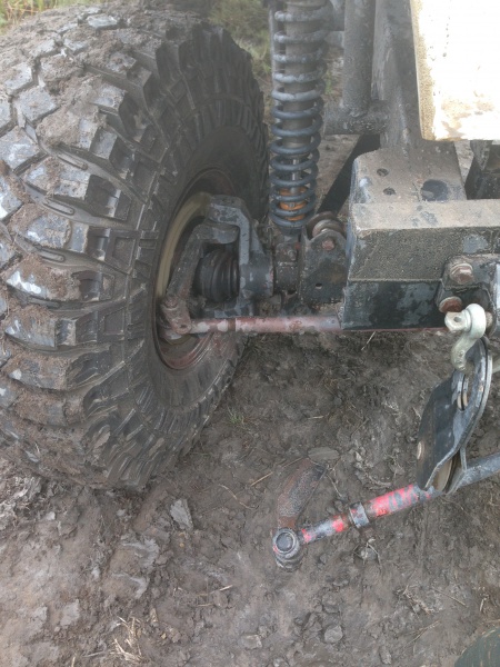

    Postado originalmente por zeca_cj Ver Post
    High Steer soldado e furo cônico aberto pro terminal de direção de MB 608. Próximo post coloco o video da adaptação que fiz com um soquete 18mm pra girar o alargador cônico com uma chave pneumática. Se não fosse por isso, estaria até agora girando o vira macho :parede:
    Anexo 506503Anexo 506504Anexo 506505Anexo 506506Anexo 506507
    Passando pra informar que o High Steer não serviu. A solda partiu na trilha teste do Troller acabando com minha brincadeira. :freaking:
    Por sorte quebrou numa situação sem oferecer risco.
    Estou analisando como fazer o novo alinhamento da draglink com panhard pra não afetar a dirigibilidade.
