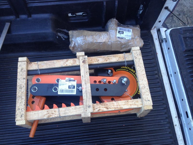

    Chegou!
    A transportadora ia entregar segunda-feira mas o apressado aqui não aguentou e foi no pátio buscar!
    Amanha vamos confeccionar um pé/base e fazer os arcos da suspensão!

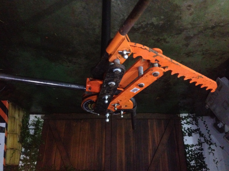

    Oi Zeca
    Anexo 497243
    Oi Zeca, essa dobradeira faz curvas com tubos a partir de quantos mm ele é hidráulico?
    To pensando em comprar um brinquedo desses...
    Grande Lauro, ela dobra de 2mm a 5mm de parede. O modelo que comprei é manual, mas eles vendem com acionamento hidraulico.

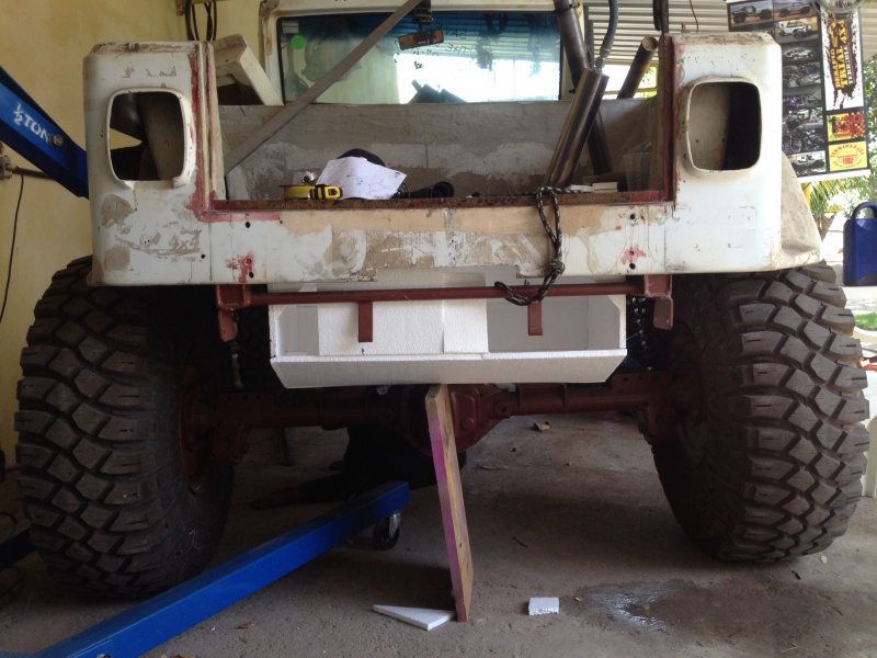

    Formatando o novo tanque de combistivel que serade inix
    Anexo 498747Anexo 498748Anexo 498749Anexo 498750

    GRande Zeca,
    Bom esse novo tanque de inix, kkk
    Mas falando sério, uma sugestão que posso te dar, depois de fazer 2 tanques de inox, e já vou para o terceiro...
    É colocar uma tampa de inspeção, se a parede do tanque permitir rosca, isto é se for grossa o bastante, fazer uma "janela" com isso voce pode lavar bem o tanque por dentro. Estou pensando daqui a alguns anos é claro.
    E se você colocar um bujão com imã é bom que fique num canto e não no centro como se faz nos tanques convencionais, facilita a saída de sujeiras, é só colocar o jipe inclinado, que com sua atual suspensão cai precisar subir um dos pneus cerca de 1,8m para o chassi se deslocar 15cm.
    Bom bom trabalho e manda mais fotos!!!!

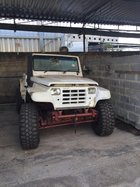

    Versao 1.0 da gaiola pronta e pintada. Falta fixar
    Ajudinha de Uxio pra transportar o Taxi pro fibreiro
    Anexo 501769

    Não tinha me ligado que o seu Troller era sem capota, muito bacana.
    E me diz uma coisa qual o tamanho da monstruosidade dos seus pneus, é 37 mesmo???? parecem maiores na foto, e como eles se comportam quando anda em asfalto com muita água????
    TÁ MUITO BONITO!!!!!!!!:curtir:

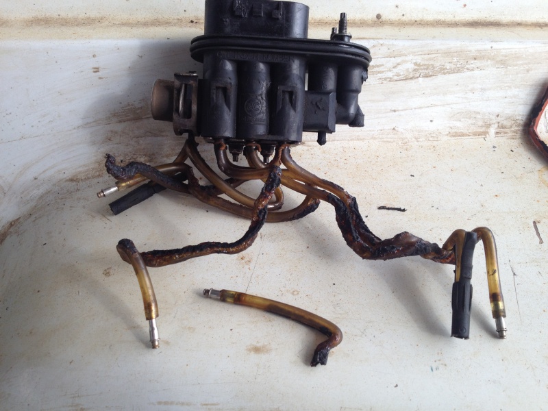

    Admissão aberta pra trocar a aranha velha pela nova MPFI;
    Instalando a Pandoo.
    Anexo 502540Anexo 502541Anexo 502542

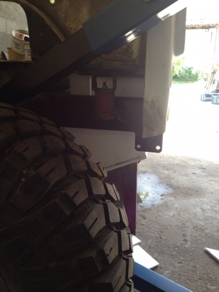

    Torres dos amortecedores instaladas (ponteadas para ajustes de angulo);
    Cilindro mestre de embreagem e freio instalados;
    Tubulação de freio quase pronta;
    Instalação eletronica da Pandoo em revisão;
    Fibra sendo ajustada;
    Gaiola sendo fixada.
    Feriadão ta sendo de muito trabalho e avanço! vamo q vamo!
