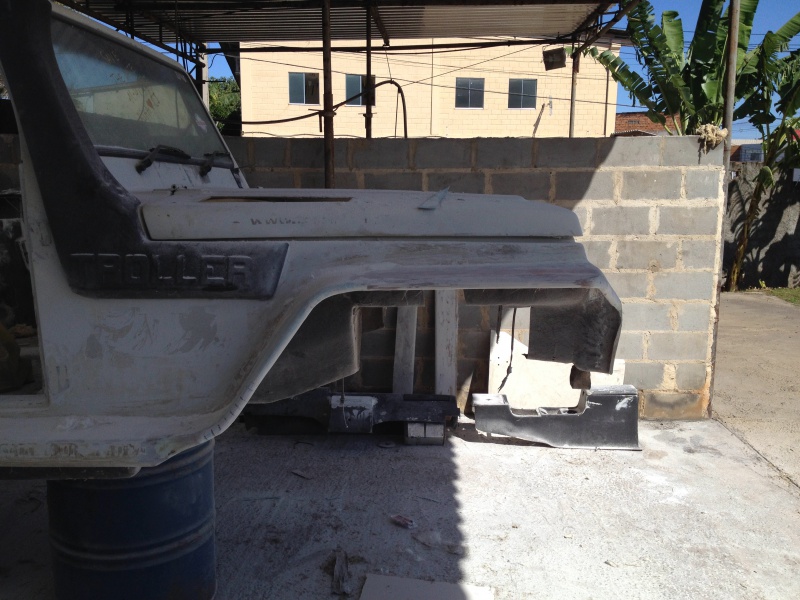

    Finalizando as modificações na fibra estão quase prontas. Mais 1 dia e está pronto pro pintor assumir
    Anexo 505606
    Anexo 505607
    Anexo 505609
    Anexo 505608

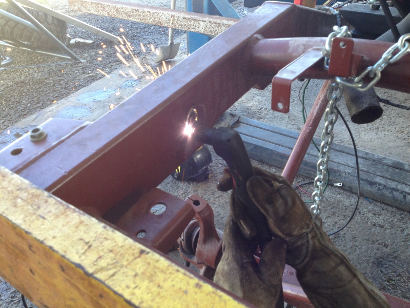

    Cortando o chassis com plasma pra fixar os tubos que darão suporte às torres dos amortecedores dianteiros.
    Anexo 505610
    Anexo 505611
    tubos 44mm x 4mm de parede posicionados e diferente dos kits gringos que, que são soldados só na parede externa, serão soldados pelos lados interno e externo.
