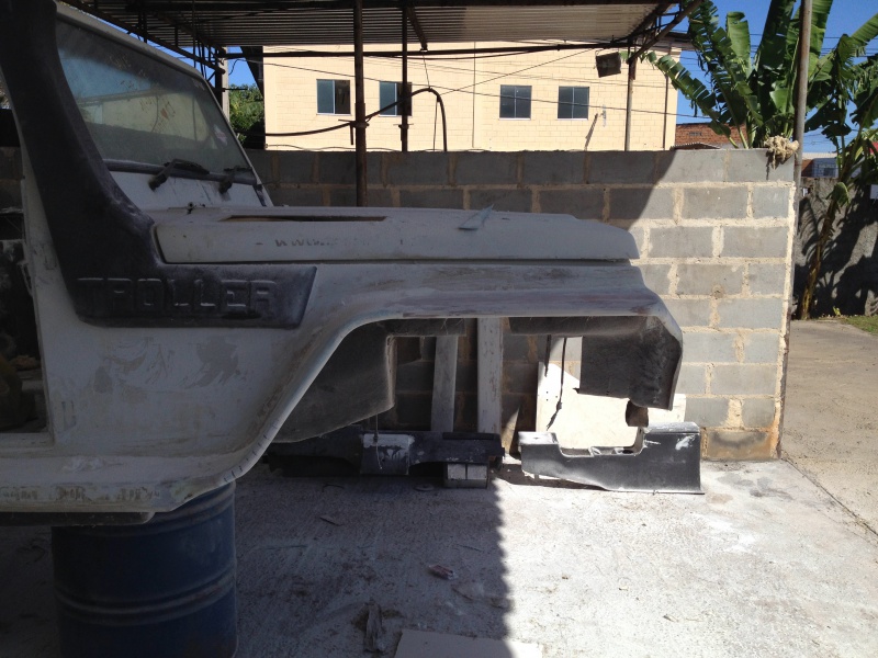

    Finalizando as modificações na fibra estão quase prontas. Mais 1 dia e está pronto pro pintor assumir

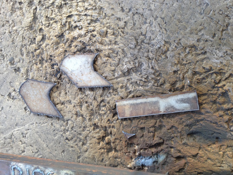

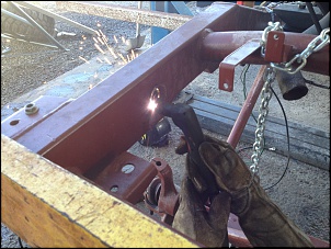

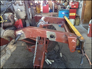

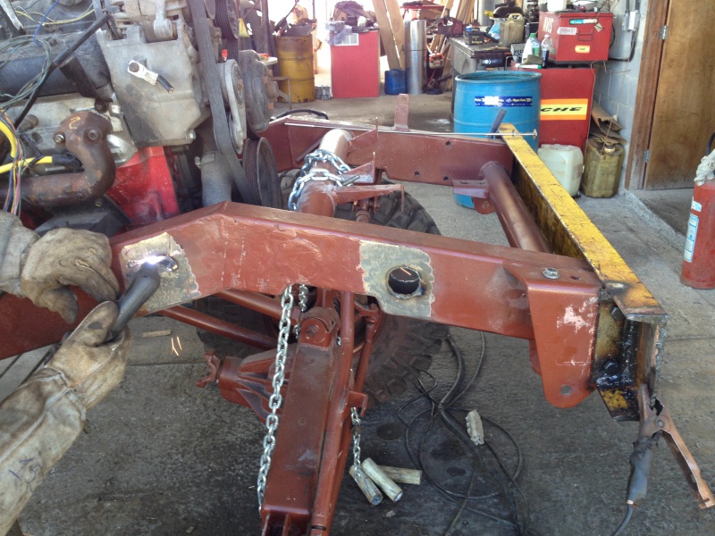

    Cortando o chassis com plasma pra fixar os tubos que darão suporte às torres dos amortecedores dianteiros.
    tubos 44mm x 4mm de parede posicionados e diferente dos kits gringos que, que são soldados só na parede externa, serão soldados pelos lados interno e externo.

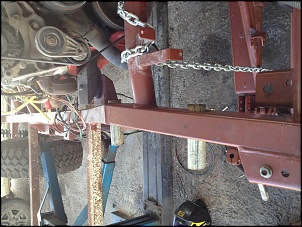

    A panhard ficou muito inclinada com o carro ficou em ride height e ficou ruim de alinhar a suspensão, então estou elevando em 10cm o suporte do eixo e fazendo um high steer no munhão carona pra alinhar as barras panhard e drag link.

    Usuário Avatar de Th Cerga
    03/05/2004
    Região de Campinas/SP
    621
    Show!!!
    Vai ser branco mesmo ?

    O munhão do lado carona já está com o torneiro para fazer o high steer baseado no que Fugger fez no CJ3 Maestro

    Vou manter branco sim! gosto das coisas o mais original possivel!!!
