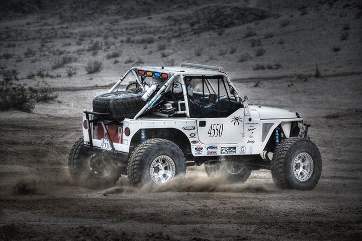

    E vc vai fazer um X ou V atrás do bancos?
    Fura o painel tb pra chegar no chão e não faça dobras contornando o painel ou deslocando o pé da gaiola pra frente, reto até o assoalho é o jeito.
    Vc não pretende usar banco traseiro, certo? Senão, copia a bob...
    Diga pra montagem da gaiola, ao invés de começar dobrando o pilar A e B, faça os tubos principais no sentido longitudinal do carro, os tubos ficam longos, mas facilitam a montagem e manter alinhada.
    #ficaadicadenovo...

    Sim, usarei um tubo único do pilar A ao C.
    O painel já é furado pois a gaiola antiga passava por dentro.
    Atras do banco farei o X ou V (ainda não decidi) e uma barra ou semi-barra transversal pra fixar o cinto 4 pontos.
    Sem bancos traseiros.. onde era o banco, vai o estepe na horizontal como nesse
    http://www.4x4brasil.com.br/forum/at...08504250_n.jpg
