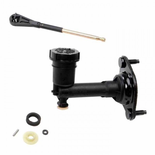

    Saquei, eu costumo sempre pegar uns cilindros/atuadores usados q não prestam mais, e ficam jogados nas lixeiras das oficinas e aproveito só os suportes, hastes, sangrias e conexões, como no meu caso é uma adaptação, sempre precisa de umas peças reservas.
    Vc pode fazer o seguinte, encurta a haste e quando precisar trocar o cilindro, só tira a trava elástica e substitui as hastes.
    Ou já deixa uma haste reserva.
    A ideia do pescoço é bom q fica definitiva já. Tirando o excesso da chapa, fica "original"
    Parecida com a da foto, só q com o "pescoço" mais alongado.
    Anexo 478609 Anexo 478610
    Meu cilindro fez um ano de uso e espero não ter q trocar tão cedo.
