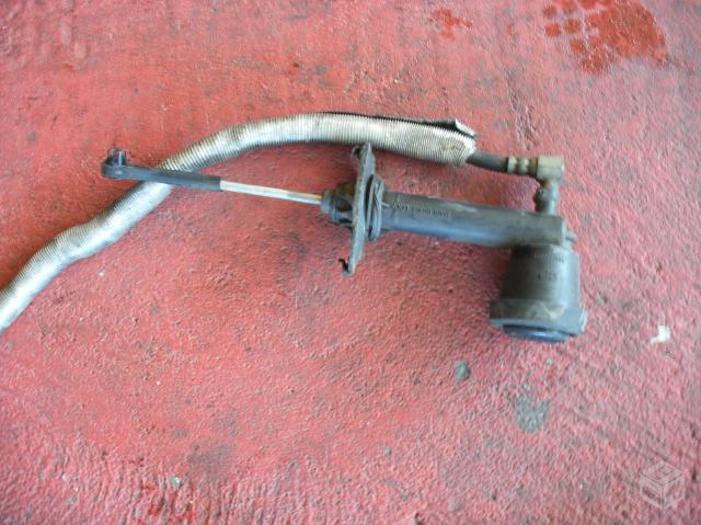

    Atualmente estou trabalhando na confecção do suporte pra adaptar o cilindro mestre de embreagem na parede corta fogo. Cilindro que estou usando é da S10/Blazer 4.3L / 2.8L. Marca SKF, Codigo VKCH 101153
    Eaew Zeca, como anda o suporte?
    ha um tempo atrás tive q desenvolver um suporte para esse cilindro, porem acabei utilizando o cilindro da Grand Blazer/Silverado 4 e 6 cil. Código VKCH 101097 , q já vem com o suporte fixo, bastando apenas parafusar.
    Porem é um cilindro de maior diâmetro, 7/8" contra 5/8" da S10/Blazer. Resultando numa embreagem "menos leve", digamos assim.
    As ideias q eu tive talvez possam lhe ajudar.
    Como a ponta de encaixe do cilindro é quadrada com chanfres nas pontas e é fixada apenas por pressão, rotacionando 45º contra a parede corta fogo.
    Vc pode fazer um suporte parecido com o da primeira foto (suporte da Silverado),
    Anexo 476969
    só ao invés do furo redondo no meio, faz quadrado com os chanfres na medida do cilindro e espessura do encaixe. (foto 2)
    Anexo 476970
    E na foto 3, como supostamente ficaria.
    Anexo 476971
    Abraços, e Parabéns pelo projeto.

    Coloquei esse cilindro no meu jeep quando era manual :mrgreen:
    O lance do suporte é só encontrar uma blazer/S10 no desmanche, isso porque ela já tem o tal suporte igual a esse que o Ian colocou uma foto acima que é específico para o cilindro dela.
    Se procurar no ML tem alguns que já vendem com o suporte.
    Na minha opinião é mais facil encontrar o pronto do que "fazer" um.

    Fala Ian, beleza?
    Valeu pela contribuição.
    Estou fazendo o suporte justamente como você postou na foto 2. Cortei uma chapa galvanizada e hoje no almoço faço o corte quadrado pra fixar o cilindro. Daí essa chapa será parafusada na parede corta fogo.
    Havia feito isso ontem, mas errei na medida e o cilindro ficou folgado :parede:

    Osmir, procurei rapidamente agora no ML e não achei suporte pro meu tipo de cilindro mestre. Ele fixa conforme Ian falou... encaixando e girando 45º
    http://www.realmotopecas.com.br/cont...3202450412.jpg
    Só achei do outro modelo
    http://www.realmotopecas.com.br/cont...3202450407.jpg

    Osmir, acho q o suporte q vem na carroceria é da Ranger Explore.
    Anexo 477037
    Outro lance q eu tive dificuldade foi nas conexões e mangueiras. Depois descobri q tem delas pra vender, mas talvez não na medida q precisamos.
    Vai usar o Atuador Hidráulico?

    O cilindro mestre que usava é exatamente igual a esse que o Zeca colocou a foto ai em cima.
    A fixação dele é encaixa e gira mesmo.
    O suporte "ecxiste" sim.
    Não consigo colocar uma foto do felizardo em espécie porque meu jeep está a 200KM daqui, mas ele é estampado para dar resistencia nas pisadas.
    Pela net eu encontrei essas fotos ai embaixo do famigerado suporte, ele fica fixado na lata e voce pode tirar só o cilindro mestre, tive de fazer isso algumas vezes para regular.
    Veja que a parte de traz do cilindro da foto é quadrada igual ao seu zeca - usa o sistema encaixa e gira - o outro modelo tem a parte de traz redonda -. Na foto da para ver que ainda está com o suporte original.
    Anexo 477041Anexo 477040

    Osmir, longe de mim duvidar disso, eu só achei q poderia ser oriundo de outro veiculo do gênero.
    Então, só mais um detalhe, o cilindro da foto q vc postou não é igual ao do Zeca, a S10 tem dois modelos de cilindro mestre de embreagem, a S10 2.8/4.3 (foto do zeca) e a S10 2.2/2.4/2.5 (Foto q postei e supostamente a q vc postou)
    Oq difere os dois é apenas o reservatório e a base quadrada, são de tamanhos diferentes, da pra ver nas fotos. ou seja tem q achar o suporte do cilindro certo :concordo:
