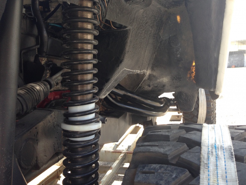

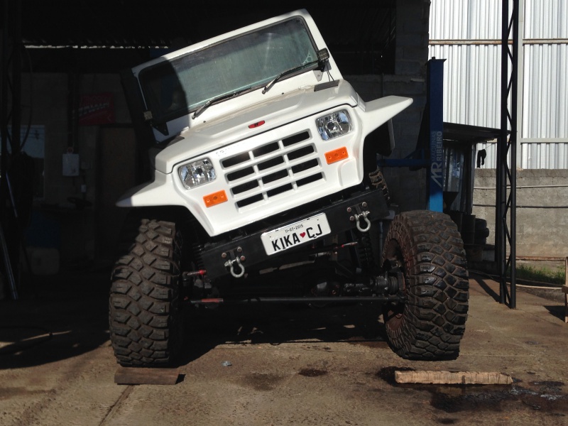

    Amortecedores voltaram da revisão e carga de nitrogênio e instalados ontem. Dois estavam cavitados (gás misturado com óleo) devido a eu ter usado sem carga de gás
    Frente ta mole e o fundo ta duro. Preciso comprar algumas molas
    Falta o tanque com combustível pra dar peso no fundo e o guincho na frente, mas enquanto isso vamos testando e ajustando...
    Tanto os amortecedores da frente quanto os do fundo tem curso pra abrir e fechar mais, ainda não consegui usar tudo q eles tem a me oferecer, mas to tentando!

    Flexionando bem está mesmo.
    Agora é testar na dinâmica, pelo cronograma quando começam os testes?

    Risso, as molas que comprei são:
    2x 2.5x18x250 (Dianteira)
    2x 2.5x16x175 (Dianteira)
    2x 2.5x18x175 (Traseira)
    2x 2.5x16x125 (Traseira)
    Mas após instalar nessa configuração acima, a frente ficou muito alta então inverti os amortecedores. Passei os traseiros pra frente e vice-versa. Ficou nivelado, mas a frente mole e o fundo duro.
    Ainda não tive oportunidade de pesar o jipe pra determinar com exatidão.

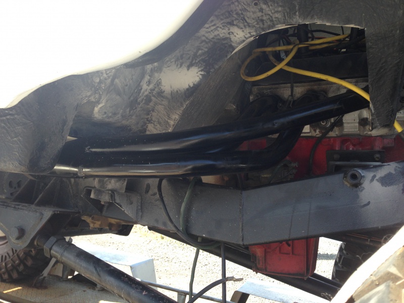

    Coletores de escapamento dimensionados fabricados sob encomenda e carro entregue ao eletricista, que após terminar a elétrica da F75 pegará o Taxi.
    Os coletores são de aço carbono mas o restante do escape será de inox.
    Coletor lado carona

    Coletor lado motorista
    Troller 2000 Vortec 4.3L V6 - Taxi 37"-2015-09-09-14.36.54.jpgTroller 2000 Vortec 4.3L V6 - Taxi 37"-2015-09-09-14.37.01.jpg
    Os coletores serão enrolados com termotape - fita térmica pra manter o calor dentro do escape, e não fora.

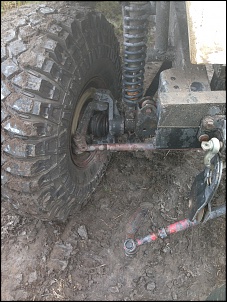

    Citação Postado originalmente por zeca_cj Ver Post
    High Steer soldado e furo cônico aberto pro terminal de direção de MB 608. Próximo post coloco o video da adaptação que fiz com um soquete 18mm pra girar o alargador cônico com uma chave pneumática. Se não fosse por isso, estaria até agora girando o vira macho
    Anexo 506503Anexo 506504Anexo 506505Anexo 506506Anexo 506507
    Passando pra informar que o High Steer não serviu. A solda partiu na trilha teste do Troller acabando com minha brincadeira.
    Por sorte quebrou numa situação sem oferecer risco.
    Estou analisando como fazer o novo alinhamento da draglink com panhard pra não afetar a dirigibilidade.
