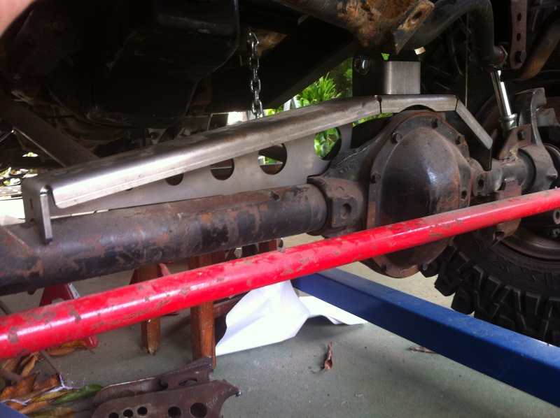

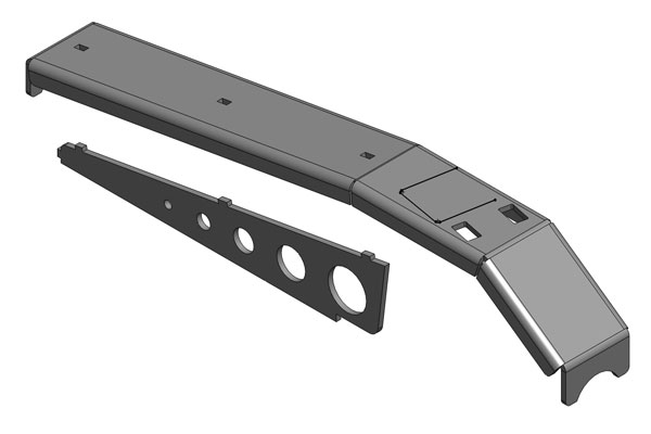

    Você construiu axel trust (acho que é assim que se escreve) aquele reforço dos tubos do diferencial, você tem alguma foto que mostre esse reforço, e as medidas das peças utilizadas, o Danilo vai fazer esse reforço no java, e estou a procura de soluções, no java é dana 44 na frente e atrás!!!
    VALEU!!!!!!
    Grande Lauro,

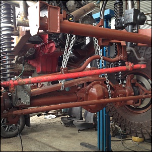

    Seguem fotos e medidas do Axle Truss do eixo dianteiro. Importei por $100 Obamas + frete.
    https://www.claytonoffroad.com/produ...-dana-44-truss
    Qualquer dúvida dá um grito!

    MUITO OBRIGADO!!!!
    ME TIRA UMA DÚVIDA VOCÊ IMPORTOU O PROJETO OU A PEÇA PROPRIAMENTE DITA???
    vOU PEDIR PARA O ODIN FAZER 2 PARA MIM!!!
    SÓ UMA DÚVIDA, A PEÇA TRIANGULAR QUE REFORÇA O PERFIL EM U NÃO VEIO O DESENHO. SÓ AS DIMENSÕES DO PERFIL
    MUITO OBRIGADO MESMO!!!!!!!

    Importei a peça, mas antes de comprar pedi que me enviassem o projeto pra eu conferir as medidas no eixo, pois esse truss é projetado pra Wrangler TJ.
    A peça triangular não aparece no desenho, mas não impede de calcular.
    A proposito. A chapa é de 1/4".

    Não é pros dois eixos. Esse é pro eixo dianteiro, veja a bola deslocada. Eixo traseiro normalmente a bola é centralizada.
    O axle truss traseiro fiz aqui no Brasil, com Sandro Adams. Fiz as medições e ele desenvolveu em CAD e fez os cortes, dobras e soldas na peça.

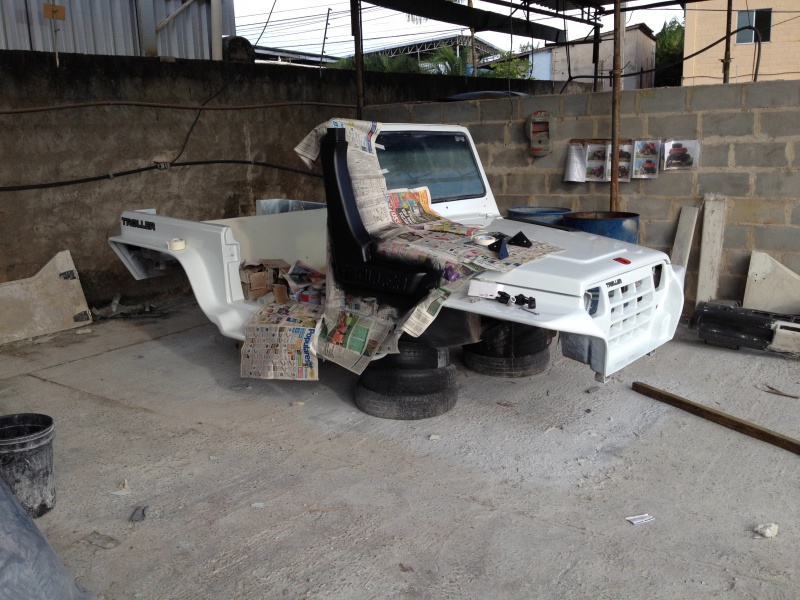

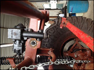

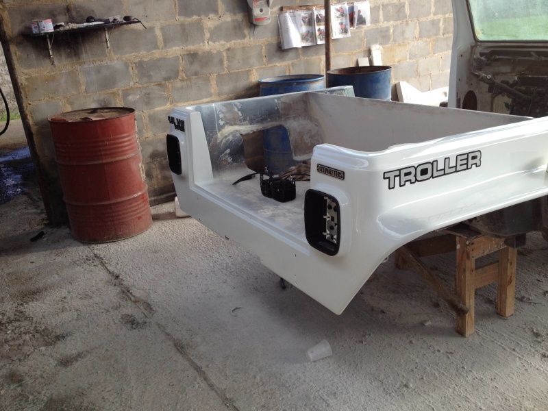

    Caixa de direção de JPX revisada e instalada. Faltam só as mangueiras pra finalizar a direção
    Troller 2000 Vortec 4.3L V6 - Taxi 37"-img_8085.jpgTroller 2000 Vortec 4.3L V6 - Taxi 37"-img_8084.jpg

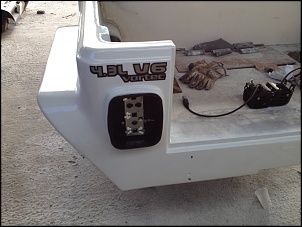

    Pintando o Snorkel e aplicando alguns adesivos
    Troller 2000 Vortec 4.3L V6 - Taxi 37"-img_8088.jpgTroller 2000 Vortec 4.3L V6 - Taxi 37"-img_8090.jpgTroller 2000 Vortec 4.3L V6 - Taxi 37"-img_8089.jpg
    Hora de juntar as duas partes
    Troller 2000 Vortec 4.3L V6 - Taxi 37"-img_8095.jpgTroller 2000 Vortec 4.3L V6 - Taxi 37"-img_8093.jpg

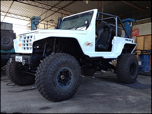

    Finalmente montado!
    Troller 2000 Vortec 4.3L V6 - Taxi 37"-img_8102.jpgTroller 2000 Vortec 4.3L V6 - Taxi 37"-img_8103.jpgTroller 2000 Vortec 4.3L V6 - Taxi 37"-img_8104.jpg
    Partiu casamento KikaeCJ
    Troller 2000 Vortec 4.3L V6 - Taxi 37"-img_8107.jpgTroller 2000 Vortec 4.3L V6 - Taxi 37"-img_8108.jpgTroller 2000 Vortec 4.3L V6 - Taxi 37"-img_8126.jpgTroller 2000 Vortec 4.3L V6 - Taxi 37"-img_8124.jpg
    Partiu Lua de Mel! Fui!
