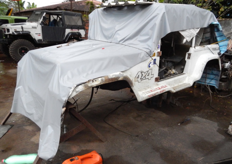

    Zé,
    Acelera isso aê! Ver o Táxi assim tá foda! :shock:
    Tá virando criatório de pulgas pros cachorros de Ivan!
    :odedo:
    Anexo 419988
  • 02/07/2013, 15:06
    zeca_cj
    Nem me fale..
    Mas não Tá parado não...
    o fibreiro Tá fazendo a tampa do porta malas enquanto as pecas da suspensão não chegam.
