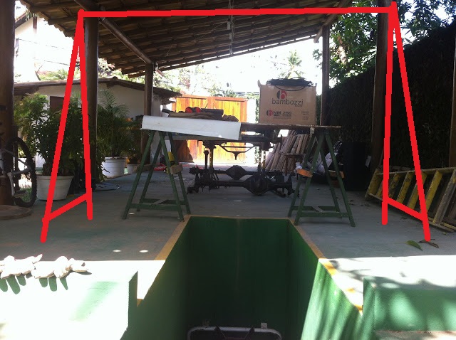

    Mandei o desenho pra um engenheiro amigo meu calcular a estrutura da trave pra erguer até 1ton. Pedi tambem orçamento pra um serralheiro soldar os tubos.
    Segue um desenho mais bonitinho feito por minha namorada que é arquiteta :dance:

    Esse equipamento é bastante comum em serralherias, marmorarias, oficinas mais antigas... às vezes você encontra uma estrutura pronta, semi nova, que necessite poucas alterações...

    Preciso de uma que tenha 2,5 de altura por 3m de largura. Você tem razão, mas achar exatamente nessas medidas não vai ser fácil...
    Ontem por muita coincidência achei uma trave no condomínio da casa de praia de minha namorada. Ela não é do tamanho que preciso nem tampouco está a venda, mas serviu pra fotografar e mostrar pro serralheiro!

    Um macaco "girafa" não funcionaria melhor?
    Guincho hidraulico 1 ton c Prolongador - R$ 1.134.45 na LojadoMecanico
    Abs.
  • 22/07/2013, 08:38
    zeca_cj
    Loras, nao tenho onde guardar uma girafa.
    ja a trave nao atrapalha tanto pelo carro estacionar por dentro dela

    Elevacar é meu sonho de consumo, mas o telhado não me permite. O pé direito de minha garagem é de 3mts, dai não valeria a pena o investimento só pra suspender o carro cerca de 70cm.
    Invés de elevacar eu fiz um fosso. Não é a mesma coisa, mas ja ajuda bastante nos serviços debaixo do carro como troca de oleo, lavagem, engraxar etc..
    http://www.4x4brasil.com.br/forum/at...b44e2f20c5.jpg
    Sobre os rodízios, basta que cada um suporte de 250 a 300kg pois o peso será distribuido em 4 pés.

    Depois de alguma pesquisa e orçamentos decidi comprar uma girafa hidráulica desmontável com capacidade pra 2ton.
    Melhor preço que encontrei foi na loja Torch Tools por 899 + Frete. Marca Nagano.
    Pelo fato de ser desmontável, acho que não será trambolho na garagem.
    O orçamento do serralheiro pra fazer a trave ficou em aprox R$1.000 e ainda teria que comprar a talha, que custa aprox R$500.
