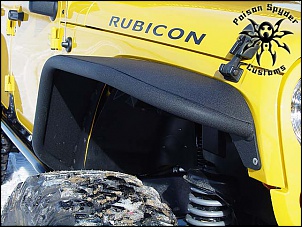

    Logo logo a tampa traseira vai ficar pronta e o fibreiro ocioso. Por isso ja comecei a pesquisar varios modelos de para-lamas pro meu carro.
    O traseiro vou abrir 2" em virtude do deslocamento do eixo traseiro, e o dianteiro quero tirar as abas.
    Olhei varias fotos de Wranglers e estou em duvida entre alguns modelos.
    Quais vocês preferem?

    Esse último aí!!!! :concordo:

    Gostei do último modelo (com o foda-se embutido - vc vai precisar! hehehe). Mais largo e melhor acabado.

    Eu goto desses dois modelos, mas não sei se é possível adaptar no seu projeto...

    Gostei desse aí! Show! :palmas:
    Anexo 421225
    Zé, será que Boca Rica consegue fazer?

    Eu olhei esses dois tambem, o problema do primeiro modelo é que o pneu ficará completamente fora da carroceria. Os Home pira!!!
    O segundo é muito bonito. Dá pra fazer sim, mas vai dar mto trabalho. Bom seria se existisse um kit pronto.
    Optei pelos modelos acima pela simplicidade de fazer. Bastam poucos cortes e ajustes.
    Eu gostei bastante desses dois, mas ainda nao to 100% decidido.

    Ah detalhe... eu quero colocar a presilha do capô também! rsrsrs
    Jajá vai aparecer gente cornetando que meu sonho é um JK! :odedo:

    Fim dos seus problemas!
    É esse mesmo. Olha o fecho embutido no pc!
