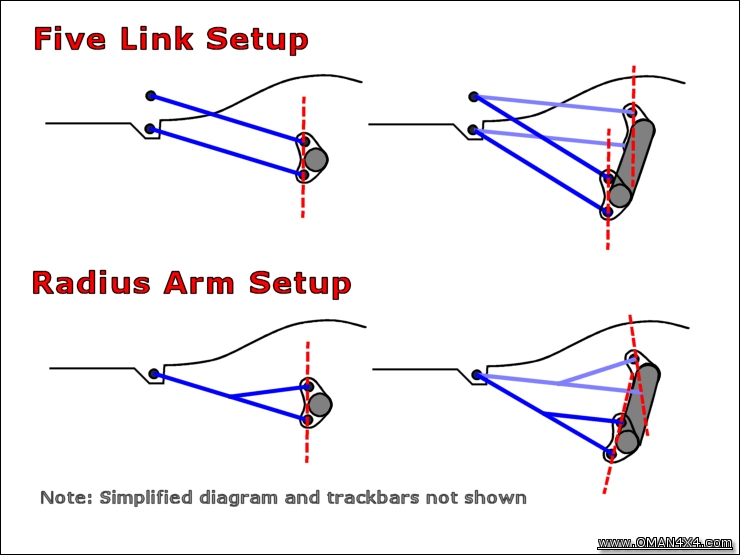

    2 Anexo(s)
    Natão, Fabil, Risso e demais
    Quais cuidados devo ter ao fazer 4 links paralelos com Panhard na dianteira?
    - Calculo de anti squat precisa ser feito na dianteira? Caso sim, qual % recomendada?
    - No chassis vou usar creeper joints, mas e no eixo? devo usa-las tambem ou posso usar as buchas originais pra amortecer as vibracoes do solo?
    - Caso não tenha espaço pra fazer os links do mesmo tamanho, posso fazer com uppers menores que lowers?
    Os links com mesmo tamanho mantem o caster inalterado durante o trabalho da suspensao. Já com tamanhos diferentes não.
    No esquema abaixo informa que o link superior deve ter 70% do inferior, que as fixacoes deles no diferencial devem ter 25% do diametro do pneu. Isso é regra?
    Anexo 404321
    Preferiria usar as furações já existentes no eixo pra fixar os links, então no chassis devo respeitar a mesma distancia (vertical) entre furos?
    Esse esquema Vale tanto pra dianteira quanto pra traseira?
    Vale tambem pro wishbone que pretendo fazer na traseira?
    RAPAZ... ESSE BAGULHO É SINISTRO! Tem que ter muita visão espacial pra fazer essas coisas!!!
    Só pra informação, essa imagem abaixo ratifica o que falamos sobre o stress sofrido pelas buchas durante o trabalho dos radius arms. Olhem o ultimo quadrinho, ele simula uma roda alta e a outra baixa. Observem a mudança de caster entre as duas buchas!
    O eixo acaba sendo uma mega barra anti-torção!
    Anexo 404322

    Fabil
    a regiao onde vc costuma fazer trilhas qual o tipo predominante ? lama ou pedras?
    se for lama eu desistiria das creepy joints, pois a lama as detona rapido e como nao sao baratas....
    sobre os pontos de fixaçao originais no eixo que vc pretende manter, a separaçao vertical entre eles corresponde a quantos % do diametro do pneu que vc vai usar?
    ainda nos numeros ( uppers com 70% do comprimento dos lowers, 25% separaçao vertical, etc...) sao numeros desejaveis para que a suspensao nao apresente efeitos colaterais desagradaveis, nao necessariamente seu projeto tem que bater 100% nesses numeros, mas a cada alteraçao neles gera um efeito.
    na suspensao dianteira vc calcula o Anti-dive ( ao contrario do anti squat) que será responsavel pelo quanto a frente do carro vai "mergulhar" quando vc juntar no freios.
    o problema em fazer a suspensao dianteira descer em linha reta e preservar o caster é que como a bola do diferenial é deslicada vc pode chegar no limite das cruzetas facilmente. já no Radius arm, quando a suspensao abre o pinhao acompanha o grau e nao quebra cruzetas.
    em contra partida por descer reto nao dá barriga nas molas e nem detona buchas/olhais de amortecedores convencionais como no radius arm
    enfim... no papel é tudo bonito e dá certinho, mas na hora de vc meter os tubos debaixo do carro é ai que a porca torce o rabo :mrgreen:

    zeca_cj
    Aqui nossas trilhas temos basicamente lama, areia e erosão.
    Mesmo assim pretendo usar as creepers na fixação do chassis. Por que já as comprei, por que acho que vão dar a amplitude desejada e por fim como tenho facilidade de importação nao vejo problema em vez ou outra troca-las.
    Mas e no eixo?? Usar a bucha de borracha com uma separacao vertical de 9,5" (vou usar pneus 38") entre elas vai causar shimmy? ou to pensando besteira?
    Nao sei a medida entre os furos da fixacao original do eixo, amanhã meço. Mas tenho certeza que é menor que 9,5".
    Penso em fazer um terceiro furo entre os dois existentes e prolongoar a fixação pra cima até chegar numa distancia maior que 9,5" entre o primeiro e ultimo furo. Assim terei opçoes de ajuste.
    Sobre as medidas dos links, acho que dá pra respeitar esses numeros. Amanha vou colocar o eixo dianteiro no lugar onde ele deve ficar e começar a medir, fotografar e explorar a patroa arquiteta no autocad!
    Entendi perfeitamente o problema de enforcamento das cruzetas na suspensão 4 link (tem um video no youtube que dá pra perceber isso, jaja posto aqui), mas como Renato falou, em nossa utilização é interessante que as rodas trabalhem o curso alternadamente (uma desce / outra sobe) inves de simultaneamente (carros que saltam). Desta forma acredito posso resolver esse problema com uma cinta limitadora no centro do eixo.
