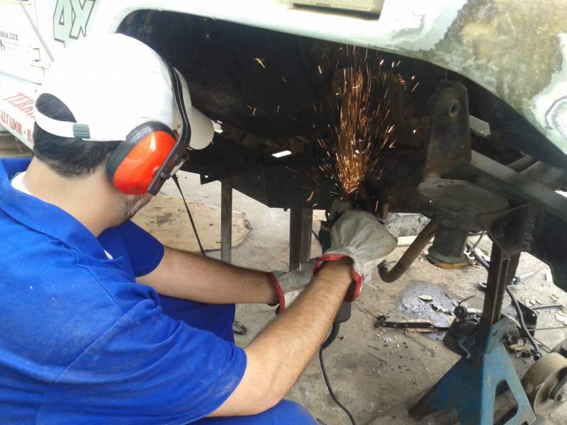

    uxio69
    1 Anexo(s)
    Gente coisa é outra fina!
    O cara tem meca exclusivo pra mexer no carro dele!
    :mrgreen:
    Anexo 400956
  • 17/03/2013, 11:52
    Renato Fraga
    E o cara é caprixado hein, não dispensa nenhum EPI.
    Coisa de oficina padrão !!!!
