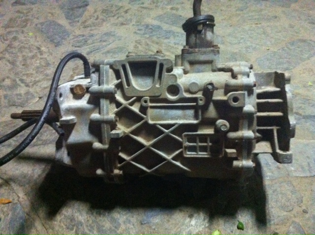

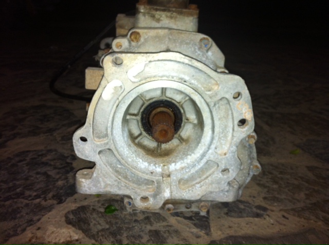

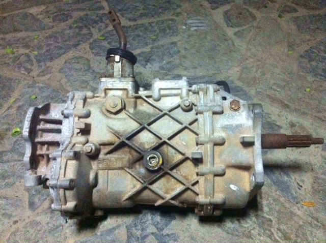

  • 01/03/2013, 12:41
    zeca_cj
    4 Anexo(s)
    Caixa de marchas na mão!
    Amanha começo a montar o trem de força!
    Vamo que vamo
    Eaton FSO-2305B
    Anexo 398009Anexo 398010Anexo 398011Anexo 398012

    Zeca, esse câmbio era da ranger ?

    Postado originalmente por Casa da transmissão4x4 Ver Post
    Fala Danilo, beleza?
    Obrigado por me passar aquele contato, porem nao seria viavel. A carcaca e eixo piloto da ranger FSO 2405 nao casa com a do troller. O custo que eu teria, alem da dificuldade de achar as pecas tomaria mto tempo e dinheiro.
    essa caixa que comprei, FSO-2305B e a do troller de 2001 a 2004.
    p
    comprei aqui em SSA na mao de um amigo... Foi uma oportunidade bem bacana!

    Renato Fraga
    De acordo com um catálogo que consultei, a PTO fica do lado direito do câmbio. Mas olhando a foto postada acima, não vi nenhuma janela deste lado.
    Até onde sei, uma vantagem dessa PTO é que pelo fato dela estar acoplada no eixo primário do câmbio, não é necessário colocar a caixa de transferência em posição NEUTRA para que ela possa ser utilizada. BAsta deixar o câmbio em ponto morto que já é o suficiente.
    Só lembrando que com uma PTO dessas, é possível instalar muita coisa no JEEP, eu particularmente descartaria a idéia de um guincho mecânico, para colocar um guincho HIDRÁULICO !!!!!!!
