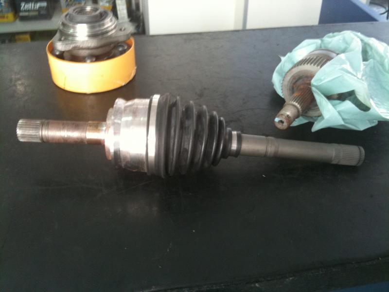

    Eu comprei os cubos aqui em Salvador mesmo, cotei em 3 lojas e comprei na mais barata, Vasco Imports. Com uma boa negociação, as duas peças sairam por 296,00 pagamento à vista.
    Até o momento eu so achei a homocinetica dessa forma (figura abaixo), com o semi-eixo. qnd voltar de viagem vou procurar mais pra ver se acho só o sino mesmo. como ta na foto ai, o preço é 140,00.
    Sera que eu consigo trocar a aranha dessa homocinetica pela da cherokee? assim eu nao precisaria trocar de semi-eixo...

    esqueci da foto....
    segue foto da homocinetica como achei...

    Dá uma verificada, mas pode ser possível adaptar a homo inteira da cheroka. Ao que parece, cortando a extremidade que possui aquela rosca e "alizando" o entalhado para o rolamento interno do cubo, pode ser que sirva. Lógico que o entalhado tem que ser compatível com a roda live.

    Zeca sabe que é uma boa ideia, ver se da pra trocar a parte interna..
    quanto ao preço nem perde tempo em procurar mais barto, este ja esta campeão, quando comprei tambem peguei assim com o semi pois precisava dele pra poder copiar a parte da estria que vai na homocinética, e tambem das travas que vão... por isto te aconselho a comprar com o semi-eixo junto
    Quanto a Roda Livre pode ficar Tranquilo ja utilizo ha mais de 01 ano e nunca quebrou alias ela é mais resistente que as do willys ou troller mais novo, uma vez que é com estrias, pro lado do cubo e no lado do semi..
    so um detalhe incomoda, como seu encaixe é por pressão, e nesta parte é plastico eu perdi uma andao na volta da trilha, então dai pra frente pra ter certeza de não mais perder a roda livre eu passei uma sinta plastica por cima na parte do acoplamento e pronto
    {4x4}'s
    Grande Charles,
    Tomara que seja possivel usar a aranha da cherokee, porque eu tenho 4 homocineticas (2 em uso no carro e 2 reserva) e 4 semi-eixos T-rex bone (1 par em uso e 1 par de reserva). Nao queria me desfazer... :shock:
    Quando eu voltar de viajem vou voltar na loja e comprar a homocinetica e partir pro inicio dos trabalhos...
    Quanto à RL, obrigado pela dica da sinta plastica:concordo: a que eu comprei deve chegar amanha ou terça... to ansioso!

    Anbeluzuk,
    Na verdade minha ideia é usar apenas a parte interna, a parte que tem o estriado, chama-se aranha. Se nao der certo, pensamos em outra solução. se nao der certo tambem, ai eu parto pra um novo semi-eixo.

    Cara mas esse lance da aranha eh meio sinistro eihn tipo assim, diametro de esfera e pistas tem que ver tbm se o semi eixo vai ficar bem encaixado la na cx satelite tipo assiim pode ter uma diferença pelo tamanho da homo.
