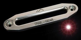

  • 19/07/2012, 00:46
    zeca_cj
    5 Anexo(s)
    Enquanto as articulacoes nao chegam pra comecar os trabalhos na suspensao, vou enchendo o carrinho com outras pecas.
    Recebi agora a pouco da Black Mud o bloqueio Eaton E-Locker que vou usar no eixo traseiro em substituicao do Macrotorque, e o bocal de aluminium da Trail-Gear pra usar cabo sintetico.
    Anexo 359639Anexo 359642Anexo 359643
    Anexo 359640Anexo 359641
    Vamo que vamo... sabado vou na oficina começar a medir quanto vou precisar de materiais pra fabricar os links e a suspensao.
