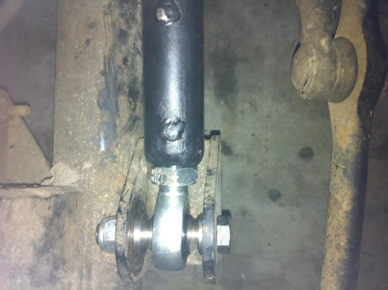

    1 Anexo(s)
    Segue a foto da minha panhard. Olhando assim definitivamente são os Tie Rod. Zeca o parafuso é qual tamanho mesmo? e Qual o tamanho do olhal que deve vir?
    Abraco
    Anexo 367018

    zeca_cj
    Postado originalmente por igorsa Ver Post
    Abraco
    Anexo 367018
    Igor,
    Valeu pela informacao!
    Voce ja comprou assim ou foi uma mudanca sua?
    O terminal tie rod é dimensionado pro esforco da Panhard?
    Na duvida sobre resistencia, optei por superdimensionar. Pra isso usei o creeper joint que é maior e segundo o fabricante aguenta cacete.

  • 28/08/2012, 23:22
    Renato Fraga
    Abraco
    Anexo 367018
    Amigo, as referências que tenho sobre esses terminais não são muito boa para essa finalidade.
    Desgastam rápido e apresentam folgas com o tempo.
    Qual sua impressão respeito???
    Usa a quanto tempo???
    Quais os cuidados tomados????

  • 29/08/2012, 22:27
    igorsa
    Bom pra mim elas estão cumprindo muito bem sua finalidade.
    Usa a Aproximadamente 1 ano e meio +ou-. Acho que vou trazer mais para o troller amarelo agora.
    att
