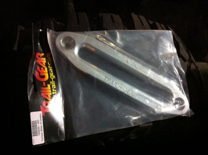

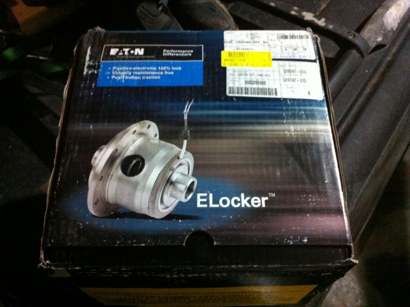

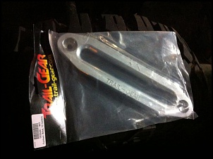

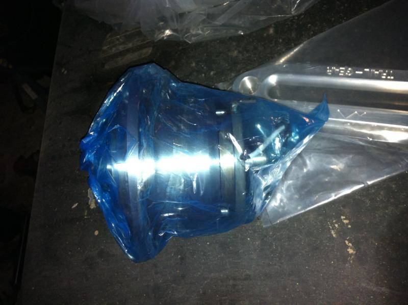

    Enquanto as articulacoes nao chegam pra comecar os trabalhos na suspensao, vou enchendo o carrinho com outras pecas.
    Recebi agora a pouco da Black Mud o bloqueio Eaton E-Locker que vou usar no eixo traseiro em substituicao do Macrotorque, e o bocal de aluminium da Trail-Gear pra usar cabo sintetico.
    Troller 2000 Vortec 4.3L V6 - Taxi 37"-e-locker.jpgTroller 2000 Vortec 4.3L V6 - Taxi 37"-img_8532.jpgTroller 2000 Vortec 4.3L V6 - Taxi 37"-img_8533.jpg
    Troller 2000 Vortec 4.3L V6 - Taxi 37"-fairlead-trail-gear.jpgTroller 2000 Vortec 4.3L V6 - Taxi 37"-img_8530.jpg
    Vamo que vamo... sabado vou na oficina começar a medir quanto vou precisar de materiais pra fabricar os links e a suspensao.

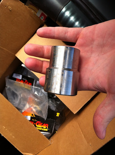

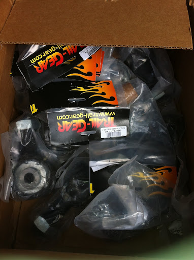

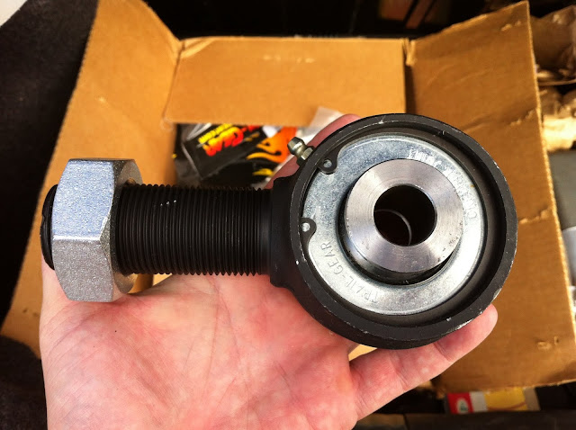

    Agora acho que a bagaca volta a evoluir!
    Nessas duas semanas chegaram pecas importantes pra iniciar as obras na suspensao!
    Chegaram os munhoes originais pro eixo dianteiro (os eixos que comprei vieram sem);
    Chegaram as buchas de fixacao dos links aos diferenciais;
    E por fim, hoje chegaram as pecas mais importantes! os Creeper Joints e Bungs da Trail-Gear!
    Sabado ja corro pra comprar os tubos mecanicos SAE 4140 para confeccionar os links e Panhard.
    C.J. - Carlos Negrão

    Fala Zeca o que acha de usar os Tie Rod's da Trail gear na Barra Panhard? Tenho no troller preto o carro parece um Kart. Só não tenho certeza se são da trail gear...
  • #683
    Usuário Avatar de zeca_cj
    06/02/2008
    Salvador/BA
    2,516
    Citação Postado originalmente por igorsa Ver Post
    Fala Igor!
    Na panhard vou usar a creeper joint da Trail-gear, ja ta na mao. vou precisar abrir um pouco a fixacao no diferencial pois ela é mais larga.
    O material é de primeira qualidade, tem tudo pra ficar duca!
