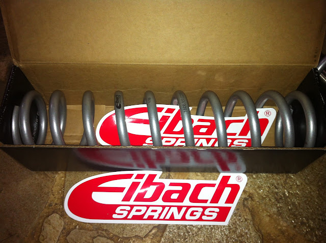

    Enquanto isso, hoje chegaram 4 molas Eibach dos Coiolovers.
    Aproveitei o tempo vago e coloquei as molas nos amortecedores so pra ver pessoalmente aquilo que eu so conhecia por foto e vídeo! hehehehehe
    Ate o fim do mês de Abril, acho que estarei com os 4 amortecedores completamente montados!

    Citação Postado originalmente por zeca_cj Ver Post
    Jaime,
    Essa mola é para uso em Coil-overs. Ela é pequena e estreita, não vai servir pra montar da forma que voce quer.
    Ela tem 16" de altura, 3" de diametro interno e 250Lbs/pol de coeficiencia de elasticidade.
    P/N # ERS-1600-300-0250-S
    A Eibach tambem fabrica molas convencionais, uma infinidade de modelos.
    performance-suspension.eibach.com
    Os amortecedores são Coilovers da Bilstein, serie 9100 Series Rock Crawlers. Modelo B46-9118RCS.
    Part # Travel Description Valving Reservoir Ext. Length Col. Length
    B46-9118RCS 17.14 17" Travel 46mm Threaded Body digressive 2.5"x 12" 43.36 26.22

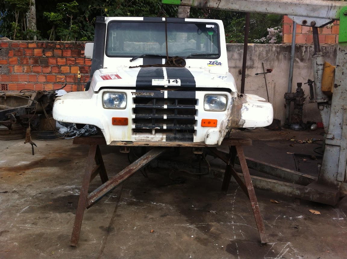

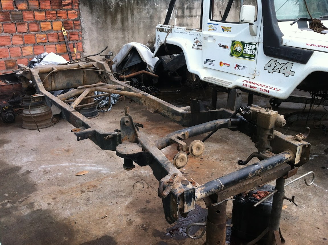

    Sexta-feira chegaram os adesivos que encomendei. Qualidade impecavel!
    Sabado foi dia de mto trabalho!
    Trem de força completo (Motor + Cambio + Tcase) foi pro lugar pela primeira vez. Medimos tudo, gabaritamos sua acomodação levando em conta angulos de cardã, polia do virabrequim, altura de carter e alavanca do cambio.
    Feito isso, partimos pra desmontar a carroceria e parte da eletrica original.
    Trabalheira danada mas deu tudo certo!
    Removendo carroceria
    Chassis pronto pra começar a brincadeira!
    Agora com a carroceria fora, posso adiantar o serviço de fibra, gaiola, eletrica e pintura enquanto fazemos a parte de baixo: trem e força, suspensão e diferenciais.
    Depois é só casar tudo e ajustar.
    Chuto por alto que o TAXI volta a rodar em 6 meses.
