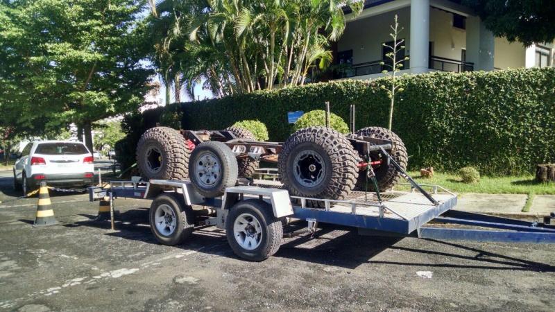

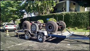

    Quinta levei o chassis pra um amigo inspetor de soldas passar LP em algumas soldas.. . Tudo OK e pronto pro jateamento.
    Levei ontem (Sabado) pro jateamento e aplicação de zarcão.
    Vamo q vamo q o trem ta andando!
    Miniaturas de Anexos Miniaturas de Anexos Troller 2000 Vortec 4.3L V6 - Taxi 37"-2014-07-25-21.01.02.jpg   Troller 2000 Vortec 4.3L V6 - Taxi 37"-2014-07-26-10.09.05.jpg
