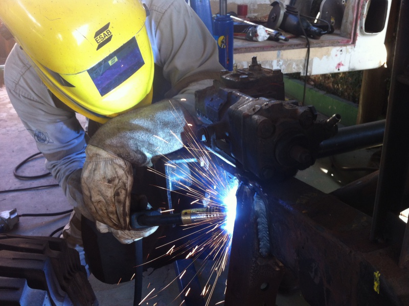

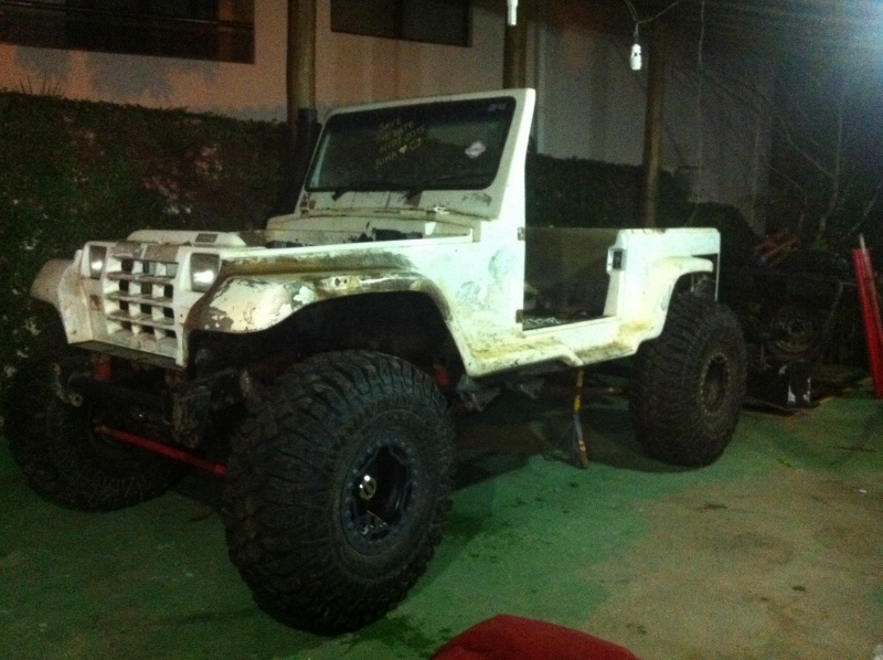

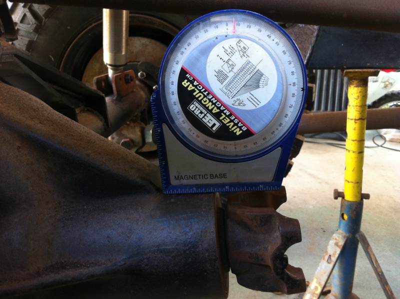

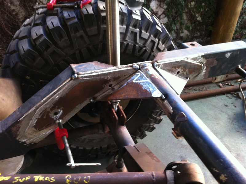

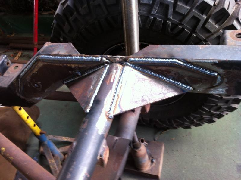

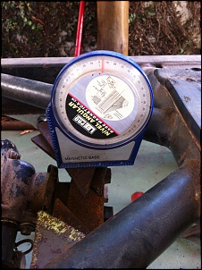

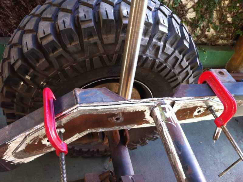

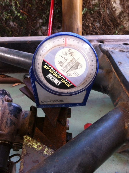

    Resultado do trabalho de hoje
    - Motor 95% fixado. Falta apenas abaular um pedaço da travessa da caixa e soldar as orelhas que parafusam o coxim do cambio.
    - Reforço do chassis concluído.
    Mais um ou dois sábados como o de hoje e o Taxi ta pronto pra próxima etapa: gaiola e fibra.
    Angulo do trem de força: 5º
    Angulo do cardã traseiro: 5º
    vamo q vamo!!!

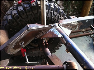

    Mais um sábado de muito trabalho. Enfim terminamos a etapa Chassis.
    Motor fixado;
    Suporte da Panhard soldado;
    Brackets inferiores dos eixos soldados;
    Travessa do cambio ajustada e fixada.
    Essa semana o motor vai pra oficina pra abrir e inspecionar, se necessário, retificar. Sábado o chassis e os eixos vão pro jato de areia e aplicar zarcão.
    Vamo q vamo!

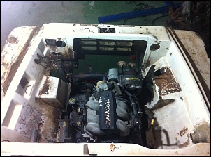

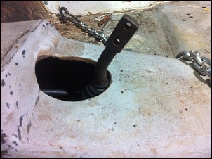

    Carroceria no lugar pra medir e projetar as torres dos amortecedores.
    De quebra vi alguns ajustes na fibra da alavanca de marchas e de um bau que fiz debaixo do assoalho na parte de trás. O bau interferiu com o reforço do chassis.
    A posição do motor no cofre ficou como planejado. Espaço suficiente pro radiador c/ dupla ventoinha de S10 2.4 e nas laterais pras torres e amortecedores. Entretanto vou precisar mexer na posição do hidrovacuo/cilindro mestre do freio que na posição atual está interferindo na tampa de cabeçote.
    Por hora é só.
