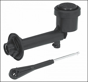

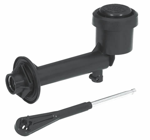

    Ian e Osmir,
    Apesar do motor do Galego ser o MWM 2.8 que veio de uma S-10, por descuido (são bem parecidos), o primeiro cilindro mestre que instalei no Galego foi o da S-10 2.5 e tive problemas com a embreagem.
    Troquei por outro novo, e pouco após a troca o problema continuava. A embregem ficava "presa". Na terceira troca foi que percebi que o cilindro mestre estava errado.
    Coloquei o cilindro mestre da S-10 2.8 e problema resolvido. Procurei o da LUK mas só achei da SKF. Tenho anotado os códigos de cada fabricante:
    - GM: 93348752
    - LUK: 511029110
    - SKF: VKCH101153
    - SACHS: 82009
    - TRW: RCCE00880
    O cilindro do 2.8 é um pouco mais comprido, e o reservatório é totalmente circular. Não vem com o suporte. O meca precisou adaptar.
    Já o cilindro do 2.5, além de um pouco menor, o reservatório tem formato cônico (a parte inferior é mais estreita que a superior). Vem com o suporte.
    Teoricamente, o meca achava que não haveria diferença no funcionamento entre os dois cilindros, mas houve. Não sei se pelo fato do cilindro do 2.8 caber um pouco mais de fluido ou por ser mais comprido.
    Abs,
    Uxío

    Exatamente Uxío, me lembro q na época até troquei umas ideias sobre esses cilindros.
    Não é por nada não, mas eu pesquisei muito sobre isso, antes de eu elaborar a adaptação. Fui na loja de um amigo meu e vi todos esses cilindros na minha mão.
    Só corrigindo e esclarecendo. Pra quem for comprar um dia e não comprar errado.
    Cilindro S10 2.2/2.4/2.5 , Não vende com o suporte, tem q garimpar como o Osmir falou. 5/8''
    Troller 2000 Vortec 4.3L V6 - Taxi 37"-cilindro-mestre-embreagem-creservatorio-s-10-blazer-14392-mlb3052111060_082012-o.jpg
    Cilindro S10 2.8/4.3 5/8''
    Cilindro Silverado/Grand Blazer (oq eu uso) Já vem com o suporte. 7/8''
    Abraços e desculpa o tumulto.

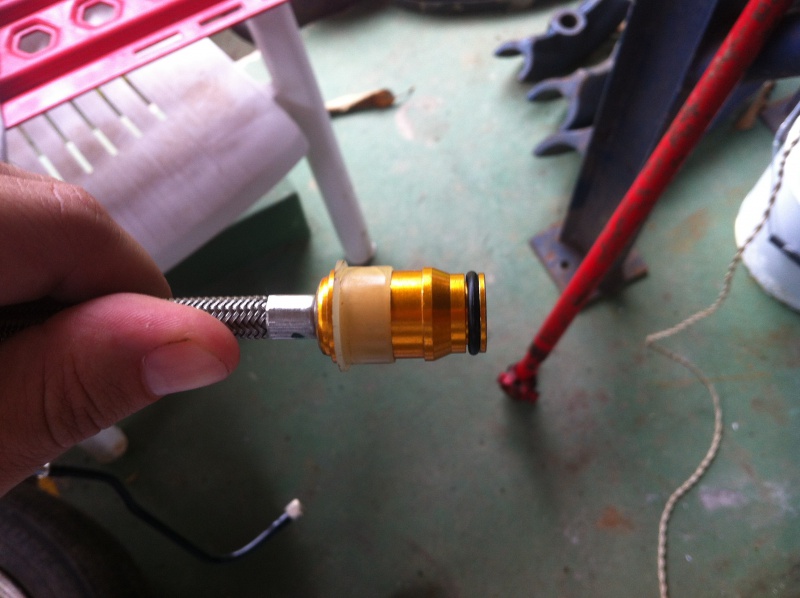

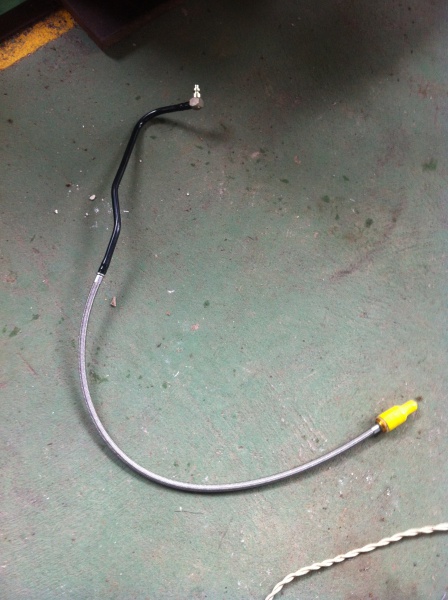

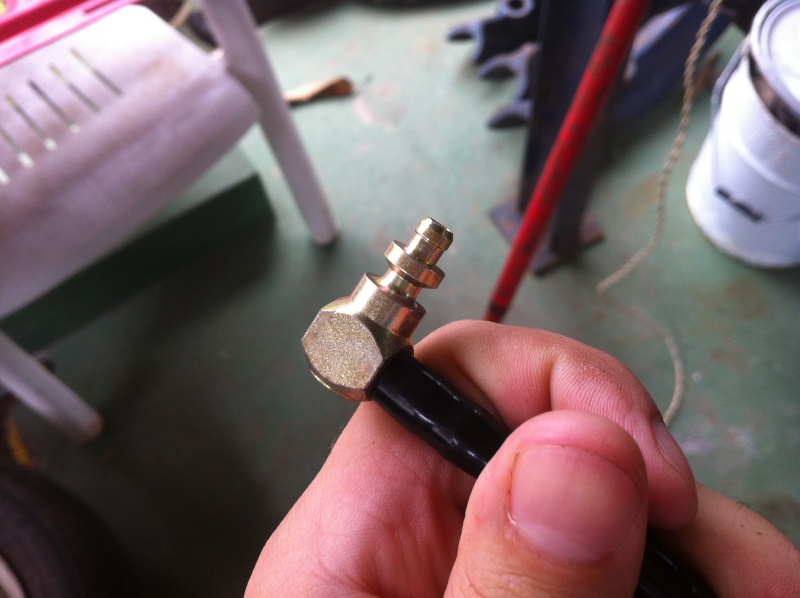

    Outro lance q eu tive dificuldade foi nas conexões e mangueiras. Depois descobri q tem delas pra vender, mas talvez não na medida q precisamos.
    Vai usar o Atuador Hidráulico?

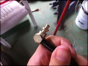

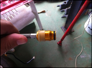

    Ian,
    Também estou usando o atuador da S10 4.3/2.8 assim como o flexivel (mangueira).
    Codigo do atuador SKF VKCH 151112
    Vou ficar devendo o codigo do flexivel, mas ai as fotos dele

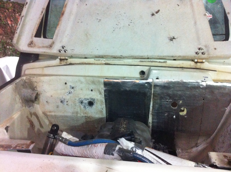

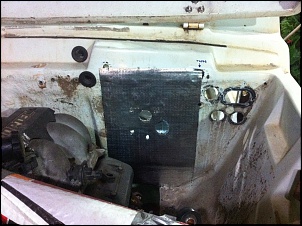

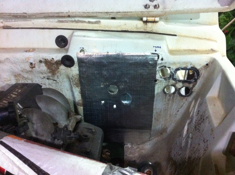

    Fiquei sem disco de corte então não consegui cortar o suporte do cilindro mestre, em compensação removi todo o antigo isolamento interno e coloquei um novo, aluminizado.
    Agora só falta comprar o lençol de borracha e bastante cola de sapateiro pra terminar a parte interna.
    A parte externa da parede corta fogo ainda em execução.

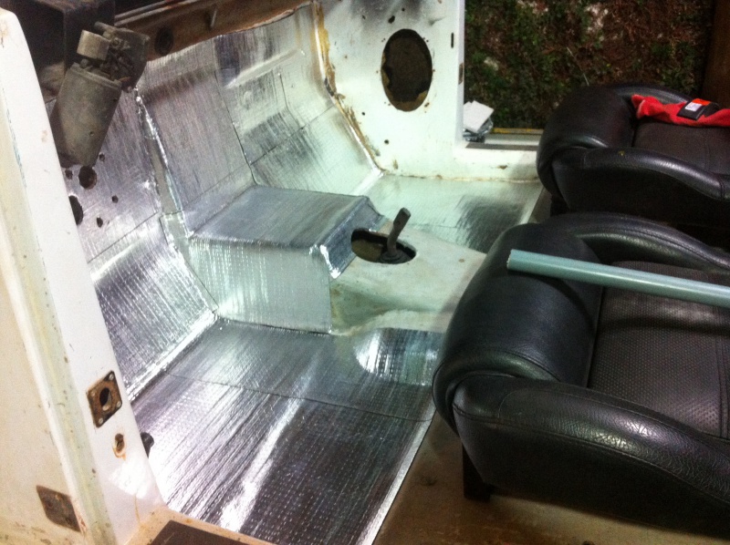

    Semana ta corrida, pouco tempo pra trabalhar no carro. Mas hj consegui 1 horinha...
    Miniaturas de Anexos Miniaturas de Anexos Troller 2000 Vortec 4.3L V6 - Taxi 37"-2014-09-17-21.15.50.jpg
