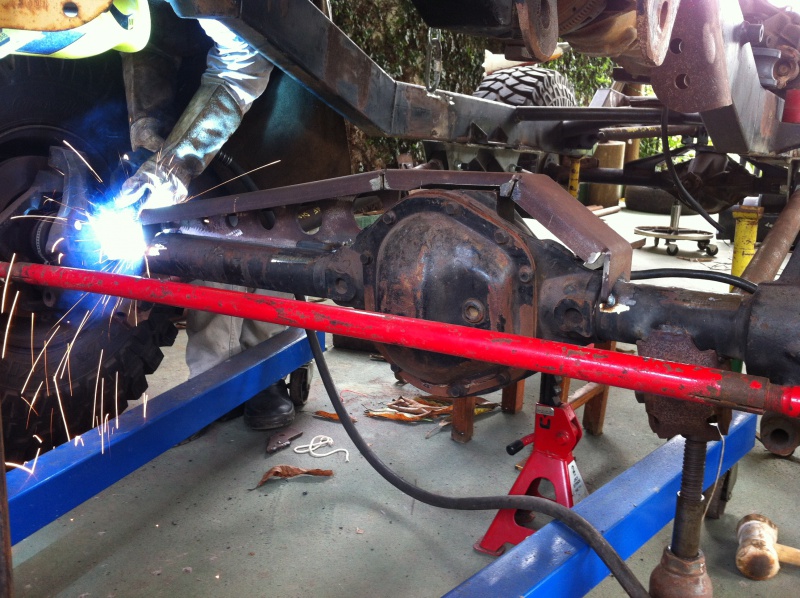

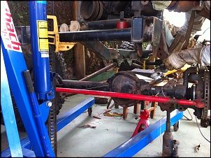

    Depois de uns meses na marcha lenta, sábado retomei os trabalhos no Taxi.
    Resultado de um dia inteiro de trabalho:
    Axle Truss dianteiro já soldado no lugar;
    Bracket e upper link dianteiro soldado no lugar;
    Powertrain ponteado no lugar.
    Vamo q vamo. Sábado q vem tem mais!

    Tá perdoado o atraso de sábado!
    Zé, esses coxins vão guentar?

    Citação Postado originalmente por uxio69 Ver Post
    Te respondo com outra pergunta
    os seus estão aguentando?

    O link não vai bater no suporte do coxim?

    Citação Postado originalmente por FernandoRisso Ver Post
    Não deve. A suspa está em full bump!
