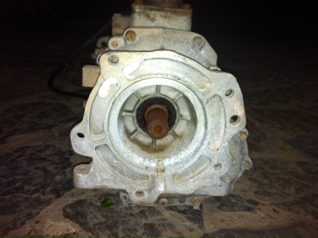

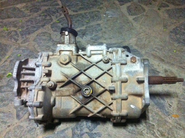

    Mas assim como eu, você confundio os modelos. A FS é utilizada em caminhões pequenos e FSO em camionetes. a FSO não tem janela pra tomada de força como a FS.
    Justamente, e mesmo assim as vezes a informação sai "truncada". O lance da PTO na FSO 2405-E eu encontrei em outro tópico e postei a informação incorreta. Por isso procuro pesquisar um pouco antes de afirmar alguma coisa senão dá .
    Agora me lembro que o assunto já foi discutido aqui, no fim de semana vou ver se encontro no tópico!
    A FS-2305-A saiu no Agrale Marruá 2004, conforme catalogo EATON, o restante saiu na linha "leve de caminhões", conforme você afirmou.

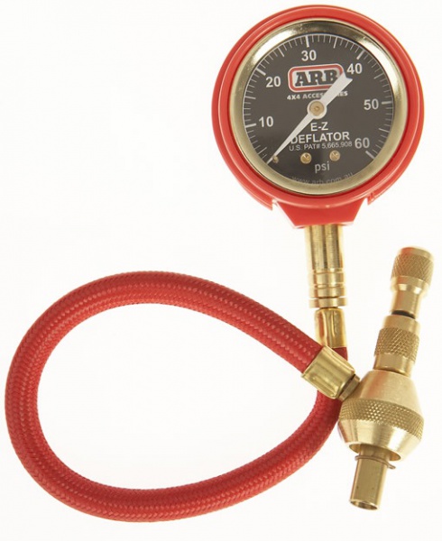

    Zé, seus problemar de ar acabaram.
    Quendo estiver pegando ar, querendo estourar, é só enfiar isso aí que resolve!

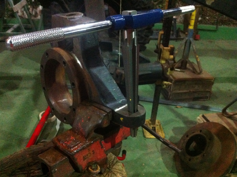

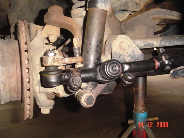

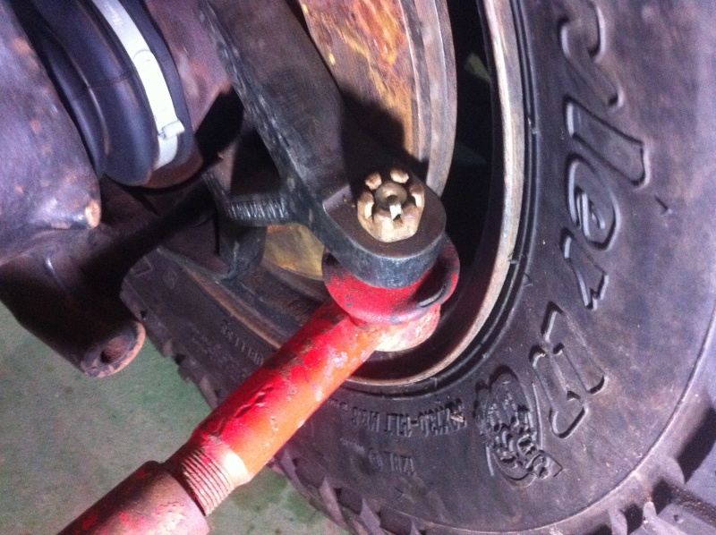

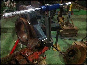

    Comecei ontem e devo terminar domingo o processo de abrir os cônicos dos munhões para usar os terminais do caminhão MB608 que usava nos eixos antigos.
    Antes de desmontar, medi e testei a possibilidade de abrir o cônico de cima pra baixo. Desta forma os terminais entrariam por cima do munhão invés por baixo como é originalmente, dando maior altura da barra com relação ao chão e obstáculos.
    De acordo com minhas medidas e com o bracket de panhard aftermarket que estou usando no chassis, não consegui o paralelismo entre a panhard com a drag link. Sendo assim optei por abrir de baixo pra cima.
    *Não comparei o meu bracket aftermarket com o suporte original da panhard dianteira do T4 Diesel, por isso não sei dizer se é possível montar as barras por cima do munhão respeitando o paralelismo do sistema num T4 "original".
    Gostaria de fazer a drag link pegando no munhão, mas por ter adiantado o eixo dianteiro algumas polegadas e mantido a caixa de direção no mesmo lugar, as duas barras se chocarão com o movimento da suspensão. Desta forma montarei a drag link pegando na tie rod, esquema que Elmer andou fazendo e tem dado certo lá em cima em RR.
    Assim que reabrir os munhões vou posicionar as barras e re-medir tudo pra daí comprar o material e fazer as barras novas.
    Foto 1: Foto da simulação usando a barra por cima do munhão.
    Fotos seguintes: São da mudança que Elmer fez e postou num tópico na area do Troller. É o que eu pretendo fazer no Taxi.
    Por hora é só.
    Dúvidas, conselhos, criticas e sugestões são sempre bem vindas!

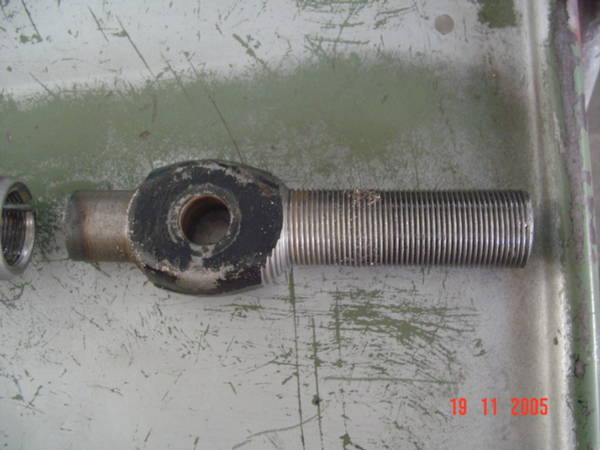

    Usuário Avatar de Vermeio
    27/08/2007
    Passo Fundo/RS
    755
    zeca
    vo faze um comentário e ja usa teu topico pra tentar solucionar um problema que tenho hehhehehe

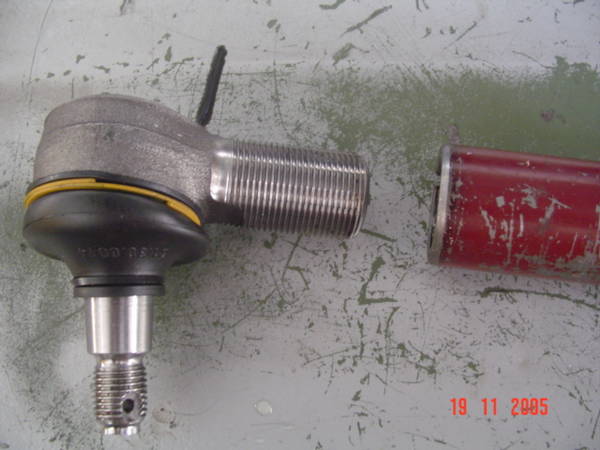

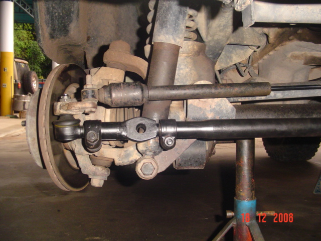

    tenho este sistema no meu troller, mas fiz alguma alterações em relação a estas fotos.
    tinha essa peça com parafuso para travar a rosca como na foto mas se nao tivesse cuidado na geometria o pessoal deixava em uma posição que pegava nos amortecedores (nao sei se o teus vao ficar na posição original do eixo ou nao), acabei alterando isso e fiz tudo com contraporca.
    Noto um outro problema no meu ate hoje que estou estudando uma maneira de melhorar. nao sei se é o meu que tem esse problema por ter sido feito algo errado ou todos se comportam assim.
    vamos ver se eu consigo explicar: quando voce gira o volante o drag link empurra a tie rod para o lado direito ou puxa para o lado esquerdo, nesse movimento de puxa e empurra a tie rod gira com os movimentos dos pivos dos munhões e o centro do volante acaba se alterando depedendo de como a tie rod para.
    ja tentei posicionar o olhal que fixa o pivo da drag link diferente mas nao consegui eliminar esse "jogo".
    consegui explicar?
    o sistema funciona bem mas isso me encomoda um pouco (nao muito ja que faz uns 2 ou 3 anos que fiz isso e esta assim desde aquele tempo kkkk).
    pensei em fazer umas buchas de PU e colocar no lugar da coifa dos pivos (igual o sergio fez no tarja preta), para limitar esse "giro" da tie rod.
    faz sentido ou eu que montei algo errado?

    Usuário Avatar de zeca_cj
    06/02/2008
    Salvador/BA
    2,516

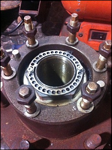

    Terminei ontem, já de madrugada, de alargar os cônicos dos munhões.
    Apesar de ter que abrir na mão, usando "vira macho", deu tudo certo e ficou ótimo!
    Melhor ainda ficou a simulação do alinhamento das barras tie rod e panhard. Ambas medirão 90cm e ficarão paralelas, eliminando qualquer possibilidade de bumpsteer.

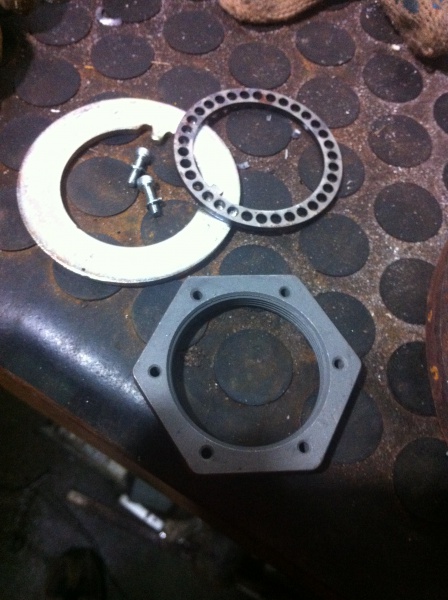

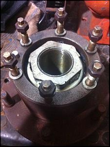

    Ainda ontem, aproveitei os cubos de rodas no chão e troquei as porcas normais por porcas de engenharia compradas na Trail-Gear. Ficou show de bola!
    Hoje abri todos os furos dos brackets que vou usar na suspensão. Eles vieram do fabricante com 9/16" e abri pra 18mm conforme os creepers joints que vou usar. Total de 18 furos reabertos.
    Pra finalizar o sábado, fiz uma geral na garagem e o resultado foi uma saveiro cheia de tranqueira, entulho e ferro velho.
    Miniaturas de Anexos Miniaturas de Anexos Troller 2000 Vortec 4.3L V6 - Taxi 37"-2013-12-20-20.11.48.jpg   Troller 2000 Vortec 4.3L V6 - Taxi 37"-2013-12-20-20.47.43.jpg   Troller 2000 Vortec 4.3L V6 - Taxi 37"-2013-12-20-20.48.49.jpg   Troller 2000 Vortec 4.3L V6 - Taxi 37"-2013-12-20-21.01.20.jpg   Troller 2000 Vortec 4.3L V6 - Taxi 37"-2013-12-21-01.10.16.jpg   Troller 2000 Vortec 4.3L V6 - Taxi 37"-2013-12-21-01.10.30.jpg   Troller 2000 Vortec 4.3L V6 - Taxi 37"-2013-12-21-18.29.24.jpg

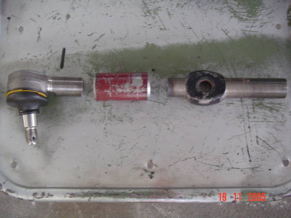

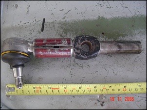

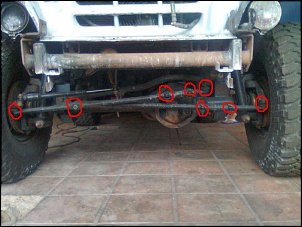

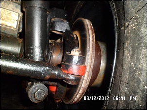

    Vermeio e C.J.
    quando voce gira o volante o drag link empurra a tie rod para o lado direito ou puxa para o lado esquerdo, nesse movimento de puxa e empurra a tie rod gira com os movimentos dos pivos dos munhões e o centro do volante acaba se alterando depedendo de como a tie rod para. ja tentei posicionar o olhal que fixa o pivo da drag link diferente mas nao consegui eliminar esse "jogo".
    consegui explicar?
    Desde já peço permissão ao amigo C.J para responder a questão postulada pelo amigo Vermeio e tentar humildemente ajudá-lo, pois a mais ou menos 6 meses passeio pelo mesmo problema!, vou tentar explicar da melhor forma possível para o texto não ficar confuso:
    O sistema de direção que o amigo C.J está montando, até este momento (salvo alterações) é muito parecido com o que tenho em meu CJ5, Caixa ZF, Drag Link, terminal no olhal da Tie rod, terminal esquerdo, terminal direito, "rosqueados" e braçadeiras de aperto.
    A única diferença e que este terminal com rosca e olhal no meu Jeep, são uma peça só, isso mesmo, não dá para trocar o terminal sem o olhal. não existe estas peça vermelha onde no caso do C.J une terminal e olhal.
    Eu percebi que aos poucos, o volante de direção do Jeep se deslocava para a direta, para que o mesmo pudesse andar em linha reta, e em mudanças de direção bruscas o Jeep ocilava um pouco.
    Pedi para meu filho girar o volante e percebi que a Tie roda "girava" também, rosqueando e desrosqueando os terminais, e com a mão dava pra chacoalhar a mesma em "circulo" tamanha a folga.
    Notei que as braçadeiras que prendem os terminais estavam deslocas cerca de 3 cm antes do final da rosca (extremidade da tie rod) tanto da esquerda como a da direita.
    Foi só soltar as braçadeiras, empurrá-las paras as "pontas" da tie rod e apertá-las bem, para travar as roscas dos terminais e pronto! problema resolvido!
    Tentei chacoalhar com as mãos e não mexeu nadinha, girei o volante para esquerda e direita, e nada da tie rod "girar" como vinha fazendo anteriormente.
    Aproveitei para apertar também a braçadeira da drag link que prende o terminal ao olhal da tie rod.

    Vermeio, antes de mandar fazer buchas para limitar a torção dos terminais, procure fazer uma revisão geral nas barras para eliminar "folgas" , não sei se seu sistema de direção faz uso de braçadeiras ou porcas p/ apertar a rosca dos terminais, as vezes, se os terminais estiverem bons (sem folgas em sua rosca) um belo aperto resolve o problema.
    A tie rod pode desgastar a sua rosca interna, principalmente se ela "gira" sobre si mesma sempre que se esterça para direita ou esquerda, isto pode tê-la desgastado, bem como, a rosca dos terminais gerando folga em ambas as peças.
    Em resumo, se o aperto nas "roscas" não resolver, substitua os terminais e verifique as roscas internas da drag link e tie rod, substituindo-as se necessário.
    Na imagem abaixo, do sistema de direção de um Troller, marquei os pontos onde pode haver folga e ocasionar o problema pelo qual vem passando, não sei se é igual ao seu, mas dá pra ter uma idéia.
    Espero ter contribuído, pois, como afirmei acima a alguns meses passei pelo mesmo problema, que me "esquentou a cabeça", sendo que a solução era simples.
    Abraço! aos amigos Vermeio e C.J.
