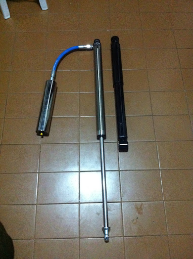

    Chegaram dois amortecedores Bilstein Coilover 9100 de 17" de curso (26,22" fechado / 43,36" Aberto)
    Pra efeito de comparacao, segue foto com lado-a-lado com o amortecedor dianteiro do MB1113
    Mas ainda faltam os outros dois, mais 8 molas e mais 4 kits de instalacao para cada amortecedor...

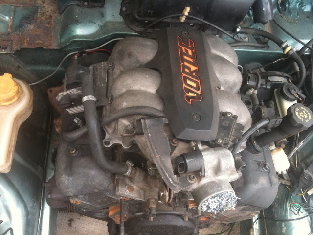

    Porem ainda nao posso comecar a tracar a suspensao porque os duendes me visitaram mais uma vez.... VORTEC a caminho!
    Esse Vortec nao é igual aos nacionais das Blazers e S10. Ele é importado, foi comercializado aqui no Brasil nas Chevys SS10.
    o motor vortec nacional é bem inferior ao americano,muda diversas coisas inclusive potencia,o americano sem EGR e escape 6x2 pode desenvolver 230hp o nacional pouco mais de 180....muda cabeçotes bloco carter injeção resumindo tudo (o americano é mais facil peças...) essa geração vortec gringa é famosa pela potencia e torque (é o mesmo v8 350 sbc porem menos 2 cilindros, o resto é tudo igual...bore stroke etc...)
    Essa semana fecho negocio e pelo que tudo indica, esse motor pega Plugn play em minha Tremec T5.

    Que nada, o cara ia colocar num chevette mas desistiu. O motor está completo, salvo a bomba de DH. fora isso tem todos os perifericos, radiador, chicote, ECU, Velas, Distribuidor, sensores etc...
    Estou comprando o motor da oficina OLD SCHOOL GARAGE, em SOROCABA. Alguem conheçe?
    Ja pesquisei bastante no google, youtube e redes sociais e tudo indica que são serios e fazem um trabalho muito bom em carros antigos. Daniel o proprietario fala de mecanica com muita propriedade e me passou muita segurança na negociação.
    Se alguem conhece essa oficina por favor fale agora ou cale-se para sempre pois estou fechando o motor essa semana!
