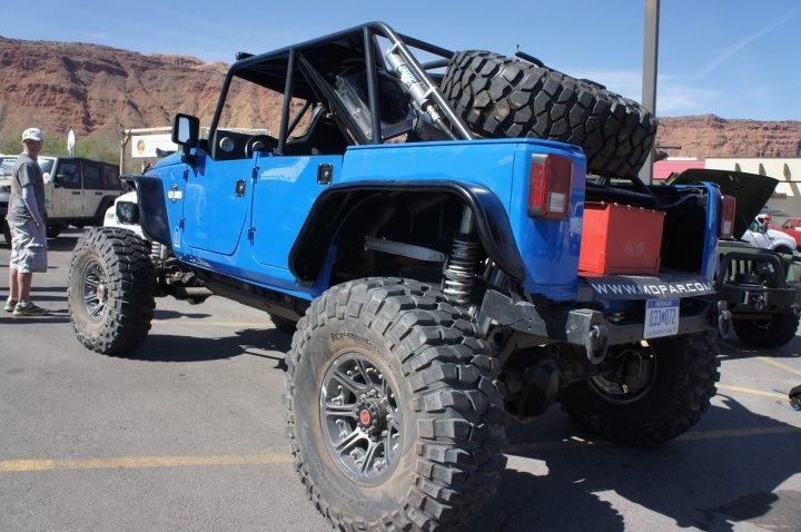

    Zeca, A gaiola do Gafanhoto é de 2mm. acho que é suficiente. o problema é que ela fica apoiada sobre o assoalho e abaixo tem um parafuso com arruela apenas. penso que em caso do carro capotar mais de uma vez essa mesda vai ser arrancada e ainda dar uma porrada masculina em quem estiver dentro. Prenda bem a gaiola no carro.
    Muito legal a foto da gaiola solta. só não sei se é legal ela ficar presa sobre o painel como parece ser. coloque no assoalho.

    sim sim sim! será presa no assoalho com uma big sapata!
    Qnt maior a area de contato, maior a area de transferencia de carga. Menor risco de romper.
    Gostei muito daquela gaiola #824 foi amor a primeira vista. Vou adaptar aquele conceito pro meu carro. Acho que vai ficar massa!
    O step deve ficar na posição do Wrangler azul.

    sobre a gaiola acho q decidi. Tubo estrutural 1020 de 1 1/2 com 3mm de parede. O tubo de 1 1/2 da aprox 48mm de diametro externo, ou seja quase 2". Vai entender?!
