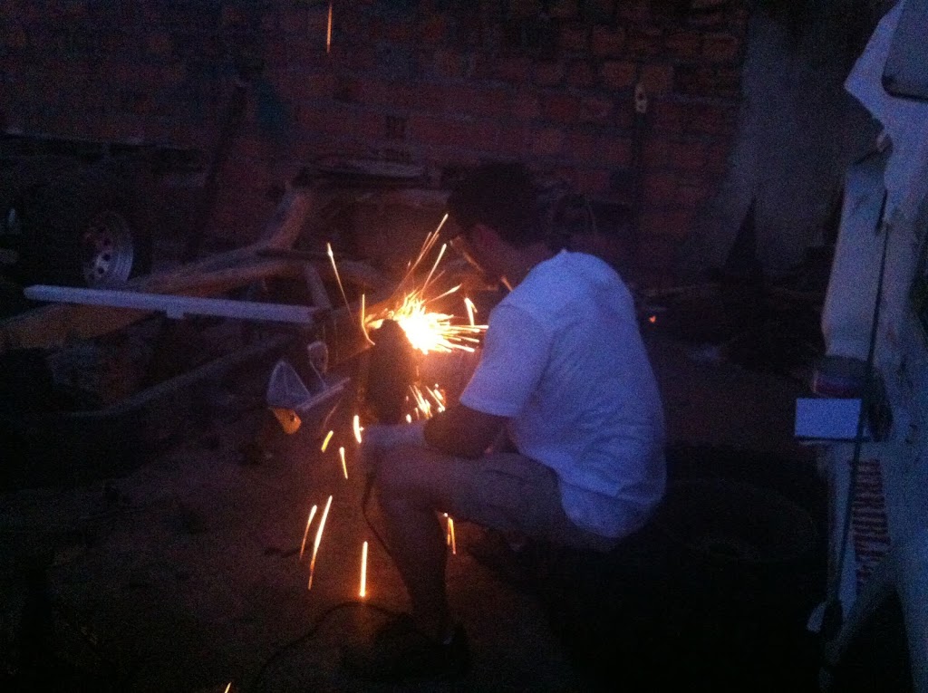

    Esse fds tive uma ajudinha de um amigo que estava por perto e resolveu parar na oficina. Coloquei uma lixadeira na mao dele e mandei pro trabalho!

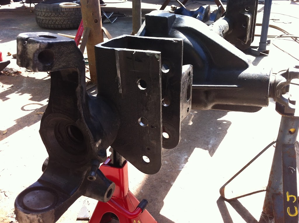

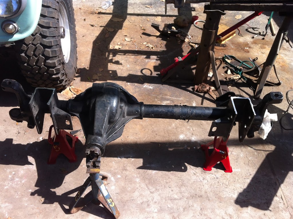

    Enquanto ele escariava as rebarbas do chassis eu cortava os pratos de mola do eixo dianteiro.
    Cortado o prato, soldarei uma orelinha pra fazer o ponto de fixacao do upper link. Upper link será 9,5" acima do lower link no esquema de 4 links paralelos.

    Sabado quase que dá merda!
    Cortando no maçarico a fixação do link traseiro original as fagulhas incendiaram uma estopa que estava tapando uma bambona de 20l com 5l de gasolina.
    Quando vi a merda subir de preço, nem parei pra pensar. Corri pra tapar o bocal da bambona com uma luva de couro.
    Foi por sorte... nada aconteceu.
    Uxio apesar de ser "fortinho" correu mais que Usain Bolt e foi se esconder no porta luvas do Galego.

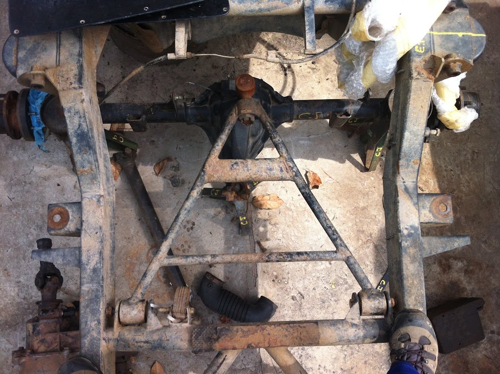

    Toda vez que olho pro wishbone da suspensao trazeira bate uma vontade trocar por duas barras trianguladas e fazer um 4 link triangulado.
    Renato me falou a um tempo atras que tanto da forma que está, quanto um 4 triangulado teriam o mesmo desempenho.. Mas ainda tenho duvida sobre confiabilidade da suspensão apoiada em apenas um ponto central contra os dois pontos da 4 link.
