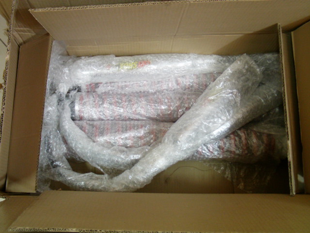

    ENFIM!!!!!! óia quem chegou p/ alegrar a festa???
    OFFSHOCKS FX8 coil-overs com 11" de curso

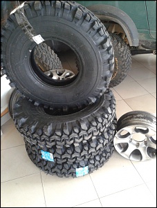

    finalmente chegaram!!!
    Interco Narrow SS 34" x 9.5"!! e rodas de troller 15x7"

    Pode calçar nesse samurai que tá aí atrás...
    Citação Postado originalmente por Fabil Ver Post

    Esses pneus aí que são os famosos Super Swamper? Vai ficar bonito demais viu...
